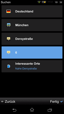

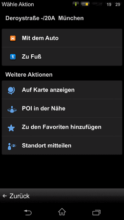

Danke erstmal für die Antwort. Ein Fehler im Kartenmaterial kann es eigentlich nicht sein, da ich bei (nahezu) jeder Adresse nicht genau ans Ziel geleitet werde.
Ich habe eben mal das Finanzamt München als Ziel eingegeben (Deroystraße 6, 80335 München). Sygic gibt dann als Ziel die "Deroystraße -/20A München" an. Also Sygic leitet mich nicht zur Nummer 6. Im TomTom findet er die Adresse problemlos...

Interessant. Habs mal getestet. Ergebnis 1 wie bei dir die 20A, auf der Karte so:
Würde also eigtl passen. Kommt vll von der Einbahnstraße mit der Hausnummer. Habs dann nochmal eingegeben und siehe da:
Auf der Karte:
Also meiner Meinung nach eher suboptimal. Da wäre die Route zur 20a geeigneter.
