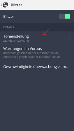

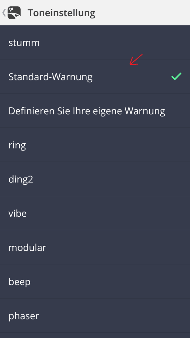

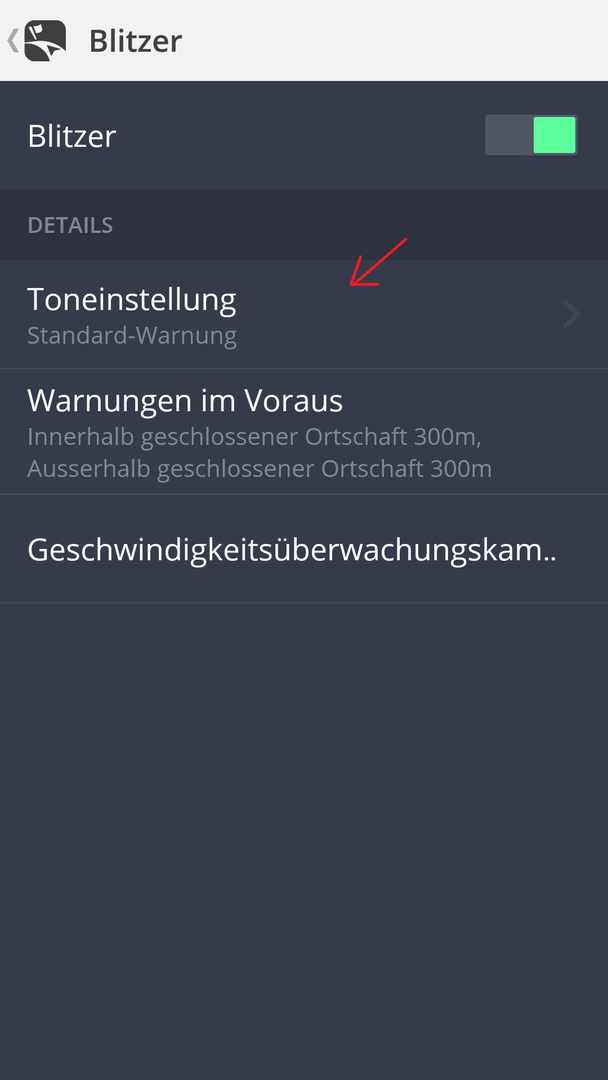

Da mich dieses Problem immer noch beschäftigt, hab ich jetzt mal Screens
und ein Tonmitschnitt angefertigt, wo man es hört, wie die Ausgabe
beim Aufruf Standart-Warnung stockt.
Wenn ich denn nochmal auf die Schaltfläche Standart-Warnung drücke bei
Toneinstellung, hört man zuerst den Rest des vorher gesprochenen
Wortes.
Ich möchte nur wissen, die Sygic unter LP 5.0 laufen haben, ob dies
bei Euch auch ist, ein Ja oder Nein reicht mir schon.
Bei der Datei mit der Tonaufnahme, einfach die Zip Datei entpacken.
Handy ist ein Samsung Galaxy S5.
Gruß Akki
