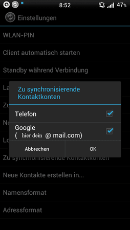

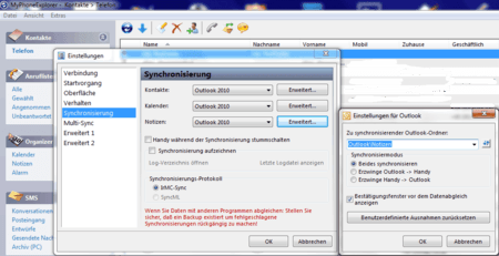

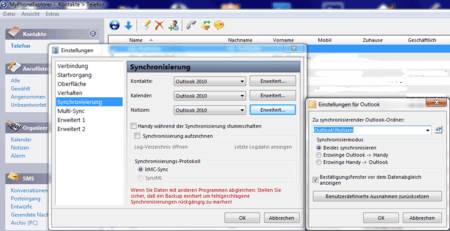

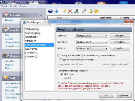

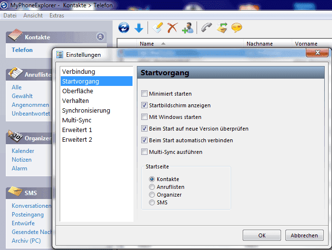

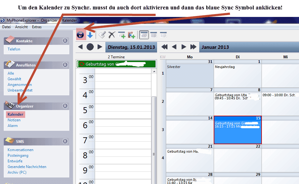

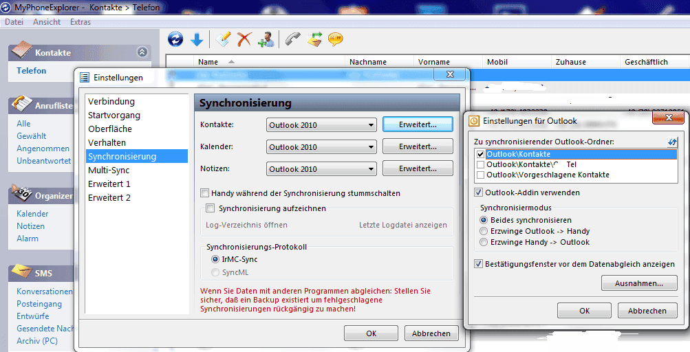

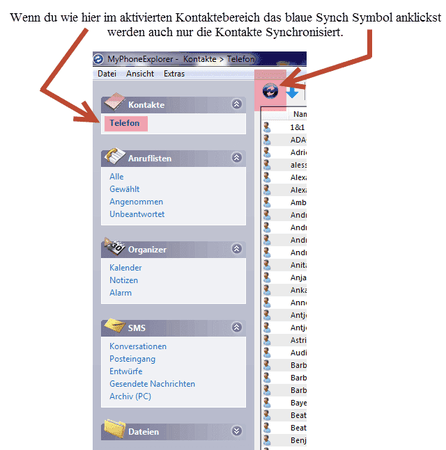

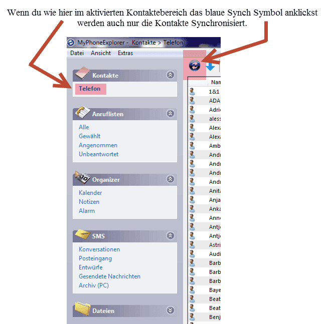

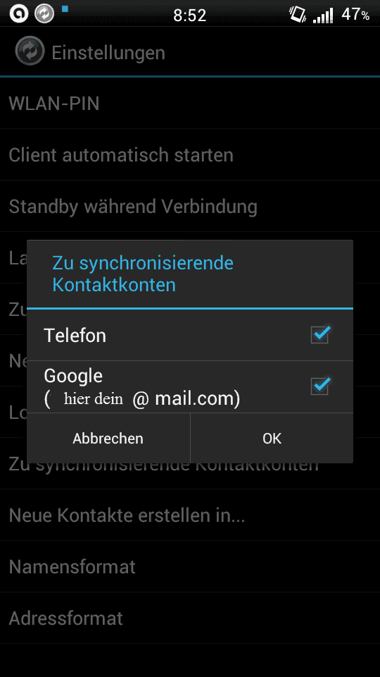

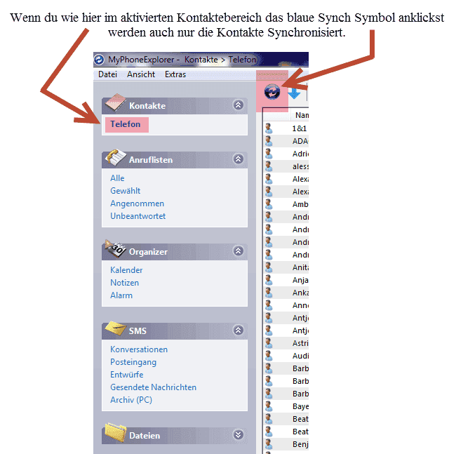

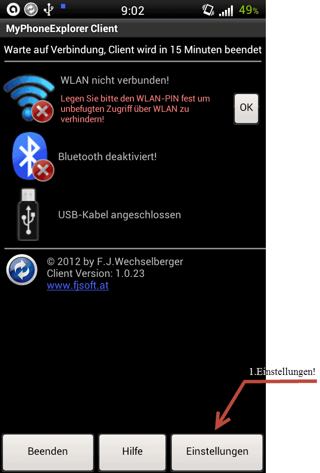

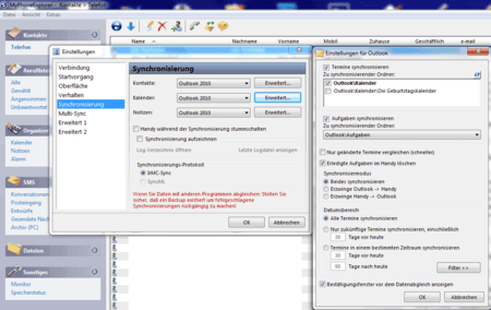

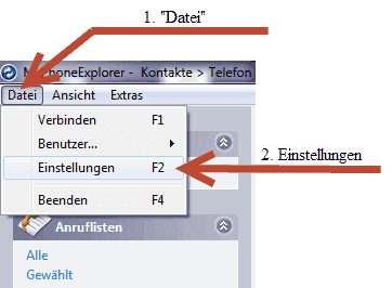

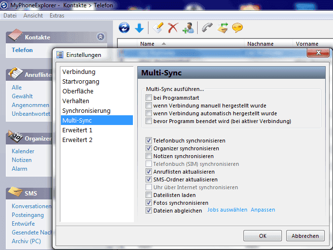

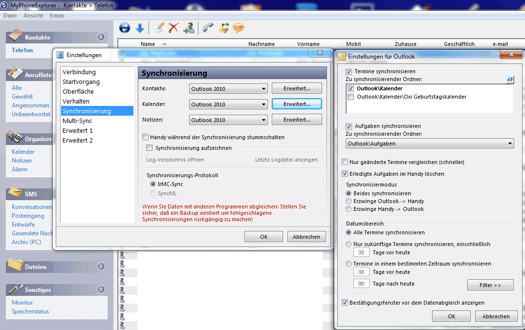

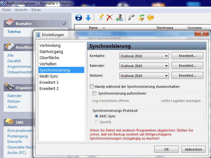

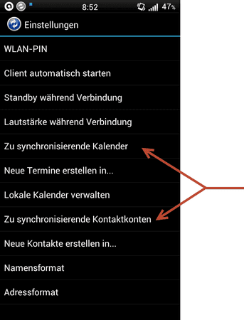

Habe dir hier nochmal alles genauer und auch bebildert dargestellt:

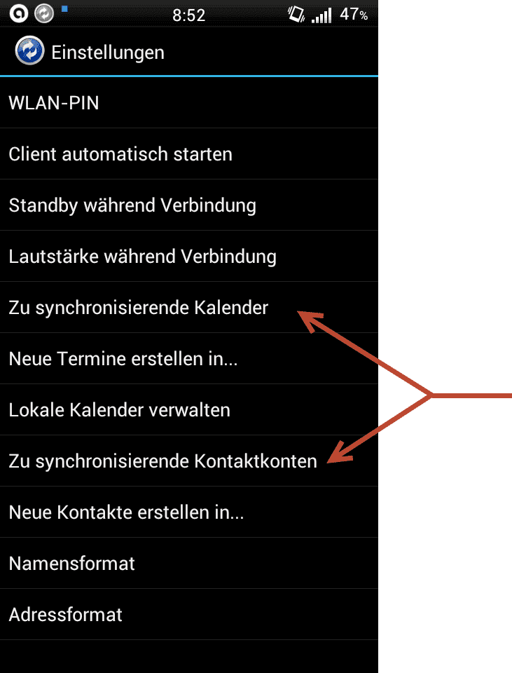

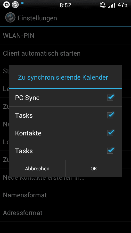

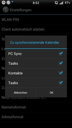

Zuerst öffne auf deinem HTC die App „MyPhoneExplorer Client“ und gehe in die Einstellungen (Bild 01) Dort wählst du „Zu synchronisierende Kalender“ (Bild 02) aus und aktivierst alle die du brauchst (Bild 03). Dann schau auch bei „Zu synchronisierende Kontaktdaten“ (Bild 04) ob da alles aktiviert wurde das dir wichtig ist.

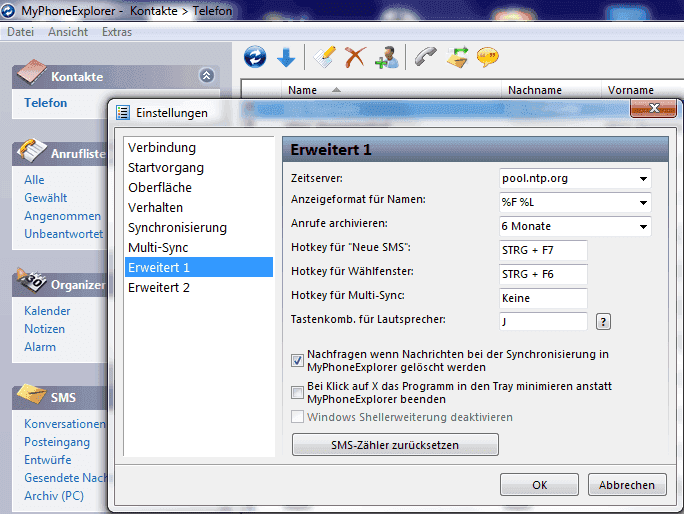

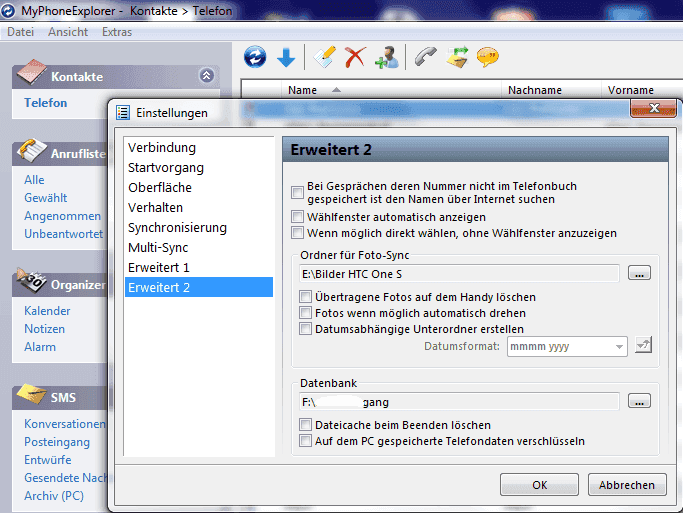

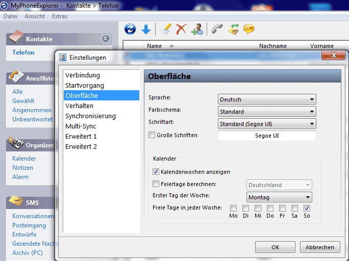

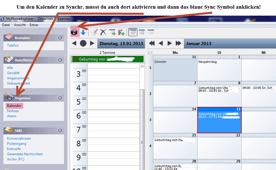

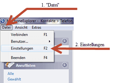

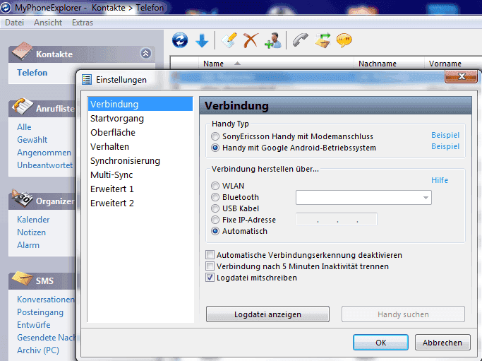

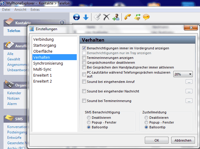

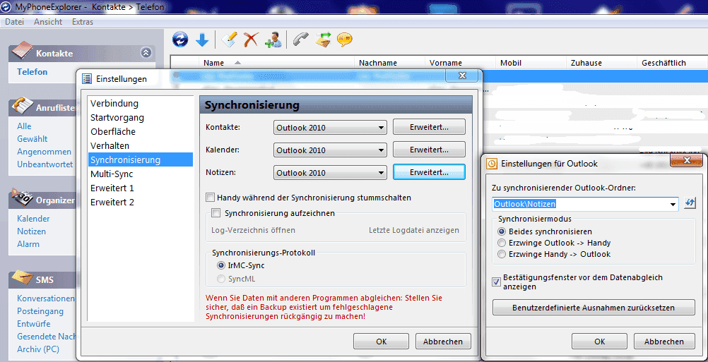

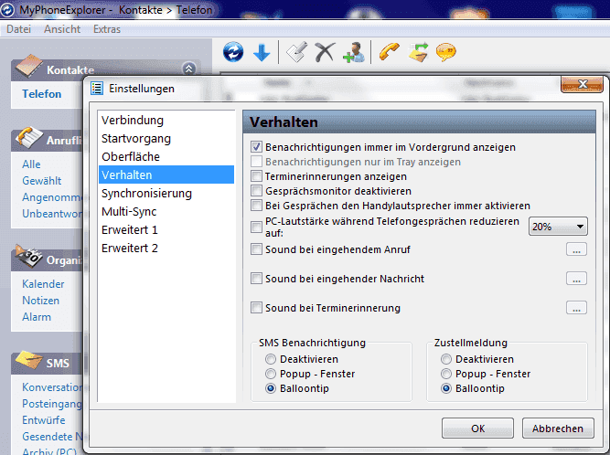

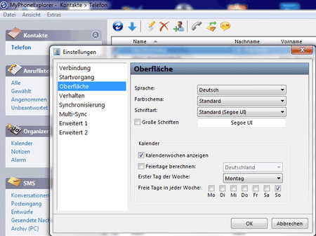

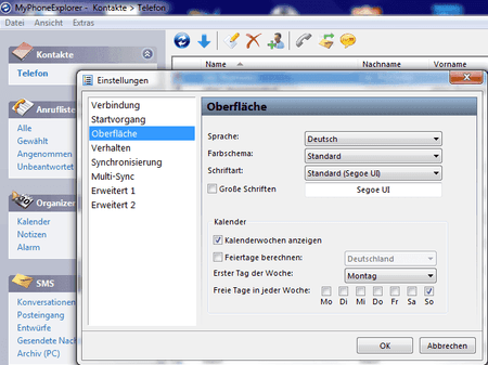

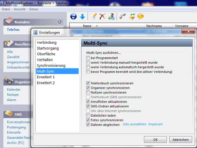

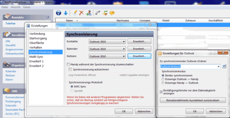

Die weiteren Bilder 05 - 16 zeigen nochmal alle meine Einstellungen in der Windows Version.

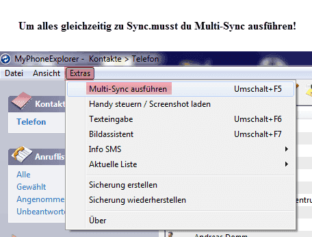

Und Die letzten drei Bilder das Syncen an sich. Diese hat er jetzt an die erste Stelle gesetzt. Also Bild 1-3 = Syncprozess und danach die anderen.
Wenn du dein Smartphone neu aufgesetzt hast oder es jungfräulich aus der Reparatur zurück ist, dann öffne zuerst MyPhone Explorer, markiere dort alle Kontakte und lösche diese. Dann das Programm neu starten. Keine Angst, in Outlook wird nichts gelöscht. Du vermeidest damit nur, dass es zu Doppeleinträgen usw. kommt. Das auch nur bei den Kontakten!!!
Jetzt Gerät verbinden, MyPhone Explorer öffnen, Synchronisieren und alle ist wieder drauf …
