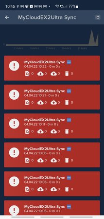

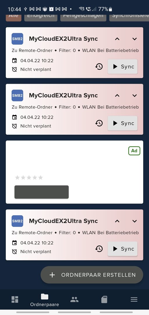

Hi. Ich habe zur Datensicherung eine Western Digital MyCloudEx2Ultra (2x10TB), über die die Datensicherung vom PC aus läuft. Ich hatte über die WD-App meinem Samsung Galaxy S10+ ebenfalls eine Freigabe zur Sync erstellt. Die Synchronisation hat auch soweit funktioniert, mit dem Makel, dass ausschließlich Fotos und diese ungeordnet synchronisiert wurden, ohne Folderstruktur.
Nach langer Suche nach einem Tool, dass Ordnerstrukturen und nicht nur Fotos übertragen soll, habe ich FolderSync auf mein Smartphone geladen und mit vielen Mühen über SMB2 eine Verbindung mit dem PC hergestellt. (Das NAS-Laufwerk lässt nur SMB1-3 zu).
Ich habe 3 Ordnerpaare eingerichtet (zuvor im NAS-Laufwerk entsprechende Ordner angelegt, auf die die APP auch zugreift), die nur als Einbahnstraße in Richtung PC/NAS Daten kopieren sollen (Interner Speicher, SD-Karte, Kontakte).
Obwohl die Bestätigung aus der APP kommt, dass die Verbindung steht, funktioniert die Sync nicht.
Wer kann helfen?
PS Ich habe erst einmal keinen Zeitplan erstellt, da ich damit die Sync nicht testen kann.

Hallo @Fukurokuju und zunächst einmal ein herzliches Willkommen bei uns im Forum.
Was wird Dir denn für eine Fehlermeldung angezeigt, wenn Du auf das Ausrufezeichen einer der fehlgeschlagenen Synchronisationen tippst?

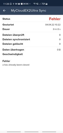

Keine Fehlermeldung. Die drei Ordnerpaare färben sich (wie im Screenshot sichtbar) rosa ein und wenn ich unter "Verlauf" nachschaue, sehe ich die ganzen roten Fehlermeldungen (zweiter Creenshot)
Es passiert einfach nix, ohne Fehlermeldung.

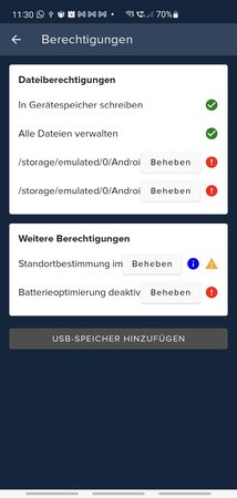

Klicke Mal auf der Startseite von Foldersync auf Verlauf und dann auf einen der fehlgeschlagenen Einträge. Was wir dann angezeigt? Hat Foldersync alle erforderlichen Storage Berechtigungen? Hat der User unter dem Foldersync auf das NAS zugreift ausreichende Berechtigung?
Sorry ... das zeigt sich nach Tippen auf das Ausrufezeichen...
Wenn ich auf "Beheben" tippe, kommt nur ein leerer Bildschirm...

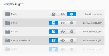

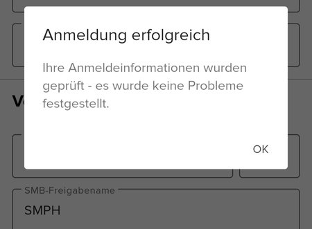

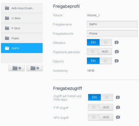

JA, die Freigabe im NAS ist so gestaltet, das alles passen müsste. Für die smph-Freigabe (Smartphone) gelten besondere Regeln ... hier musste ich den Status"öffentlich" wählen, da nur mit diesem die Verbindung zu FolderSync zustande kommt. Wenn ich die Freigabe auf "Vollzugriff" ändere erscheint in Foldersync eine Fehlermeldung ... Verbindung kann nicht hergestellt werden.
Was sollte denn geschehen, wenn ich auf "Beheben" tippe?

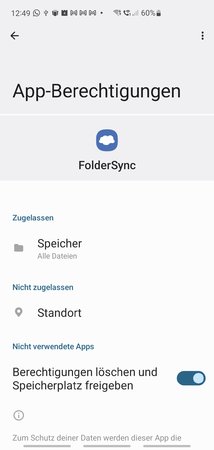

Da fehlen eindeutig die Speicherberechtigungen. Was passiert denn, wenn Du auf "Beheben" tippst?

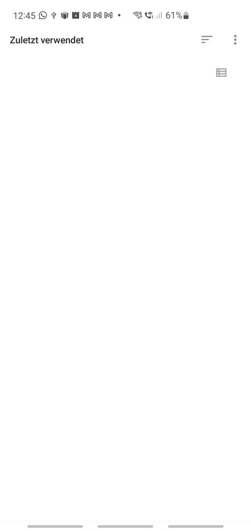

wenn ich auf "Beheben" tippe kommt eine leere Seite
Die sieht so aus
In den APP-Einstellungen hat Foldersync die Speicherberechtigung...

Evtl. Foldersync mal deinstallieren und nochmal neu installieren. Vorher Backup innerhalb der App erzeugen und an einem sicheren Ort Speichern, damit die Einstellungen danach wieder hergestellt werden können. Ich kann erstmal keinen offensichtlichen Fehler erkennen.

Oben rechts, bei "zuletzt verwendet, auf die drei Punkte tippen, dort dann zu Deinem Ordner navigieren, diesen auswählen, indem Du dann unten auf das Auswahlfeld tippst. Dann sollte der Zugriff klappen.
Mal eine grundsätzliche Frage,
funktioniert der Sync über W-LAN ohne Standortfreigabe?
@Raz3r Wenn ich dort drauftippe kommt "Ausgeblendete Dateien nicht anzeigen".
