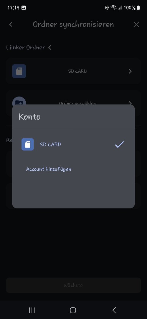

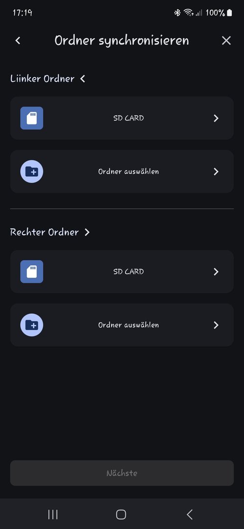

versuche gerade mit meinem neuen A55 über FolderSync ein Backup meiner Fotos auf meine SD-Karte zu erstellen. Leider bekomme ich es nicht hin da ich beim auswählen der Ordner nicht auf den internen Speicher zugreifen kann, es wird mir immer nur die SD-Karte angeboten.
Hat mir dazu hier ein schlaues Mitglied einen Tipp ? :)
Screenshot_20240323_084839_FolderSync.jpg Screenshot_20240322_171936_FolderSync.jpg Screenshot_20240322_171932_FolderSync.jpg

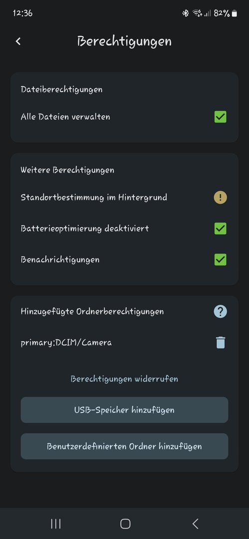

Menü/ Berechtigungen alles relevante gesetzt?
Das ist ok so, tipp dann auf Ordner auswählen.
Es hat tatsächlich mal Zeiten gegeben, da wurde der interne Speicher SD-Karte genannt (im Gegensatz zu einer externen SD-Karte). Weiß nicht, wer den Begriff da in der App eingesetzt hat, ob original oder jemand übersetzt.

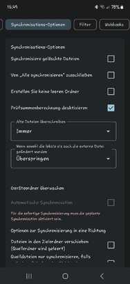

Screenshot_20240323_123649_FolderSync.jpg Screenshot_20240323_125839_FolderSync.jpg Screenshot_20240323_124950_FolderSync.jpg

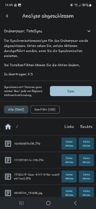

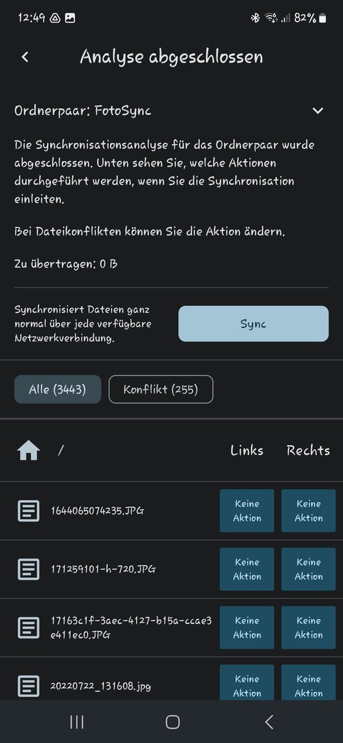

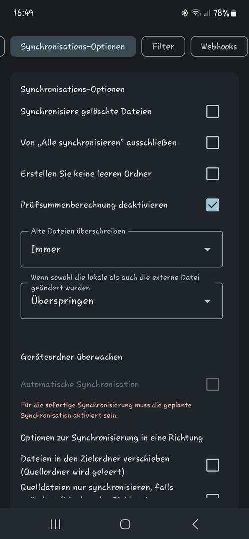

@chrissilix Was sagt die Fehlermeldung im Verlauf?
Der Sync hat Konflikte. Sprich FolderSync erkennt, das die Dateien auf beiden Seiten geändert wurden und weiß nicht welches die richtige Datei ist.
Eine einfache Lösung wäre, folder sync anzuweisen, das bei Konflikten immer die Datei vom internen Speicher die Richtige Datei ist.

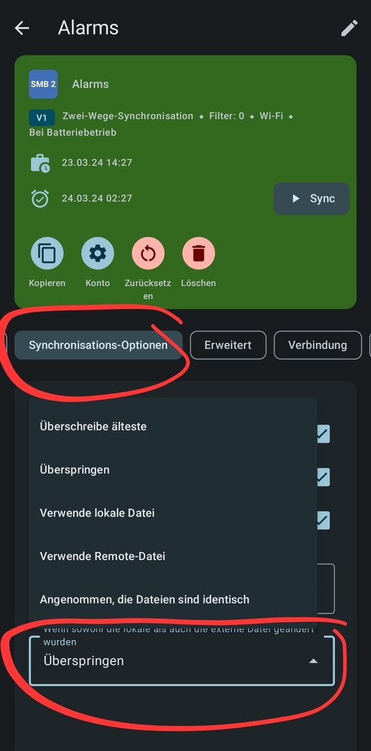

Das geht hier:
Reaktionen: chrissilix
Hmmm steht das ja so drin 🤔
@chrissilix

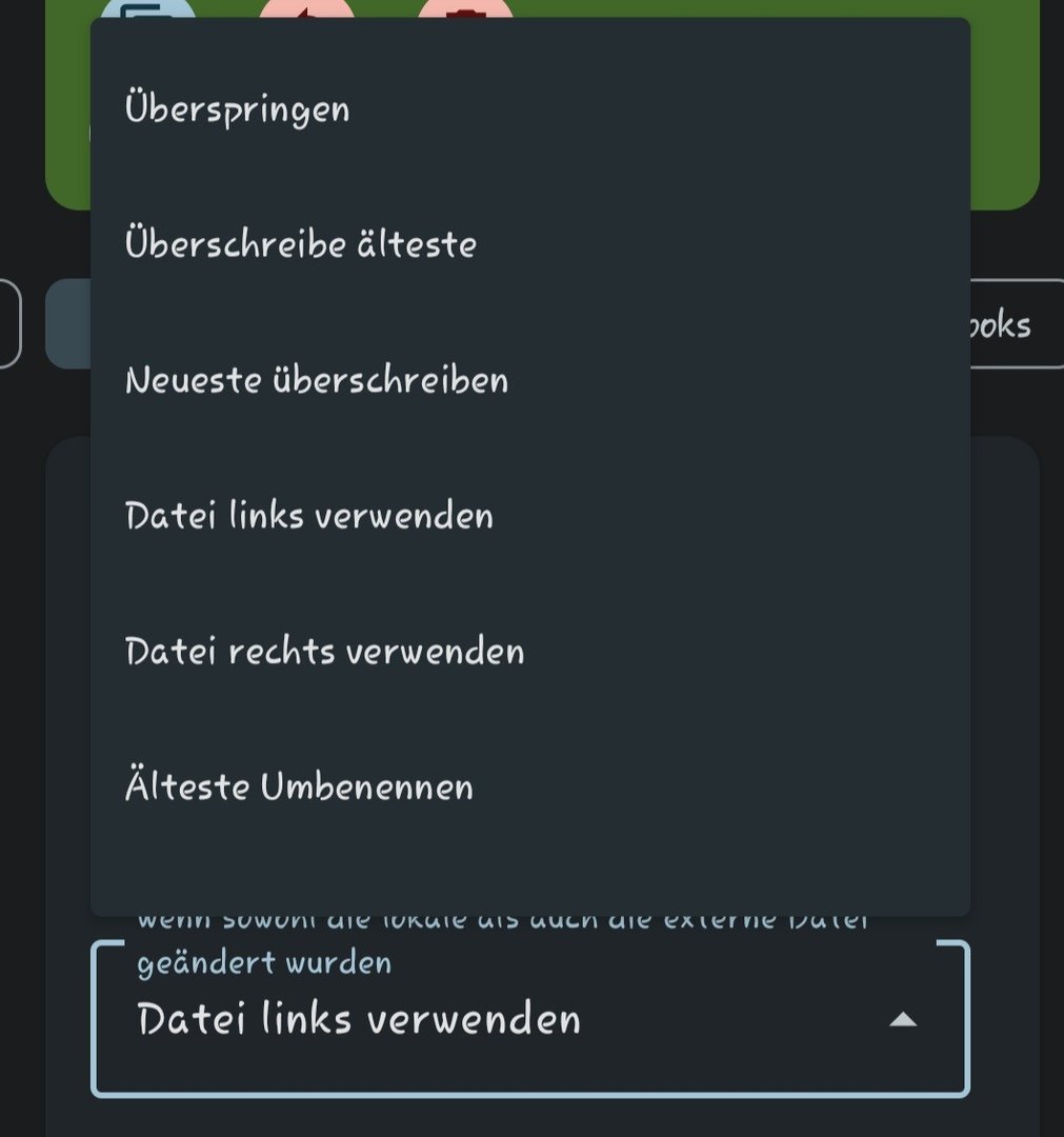

Ja eben... Überspringen. Das bedeutet, das der sync als fehlerhaft angezeigt wird, da nicht alles synchronisiert wurde.
Daher hast du auf deinem Screenshot oben auch knapp 300 Konflikte.
Du musst dort wo überspringen steht, die richtige Option für deine Einstellung wählen.
Also je nach deiner Konfiguration muss "verwende Lokale Datei" oder "verwende remote Datei" ausgewählt werden.
Alternativ würde "überschreibe älteste" auch funktionieren. Jedoch würde dann bei einer Änderung auf der SD Karte dein Interner Speicher angepasst werden. Was ich nicht empfehlen würde, solange du es als Backup haben möchtest

@Skyhigh vielen Dank, das war der entscheidende Tipp. Habe es jetzt geändert auf „älteste überschreiben“ umgestellt und der Sync lief dann auch durch.

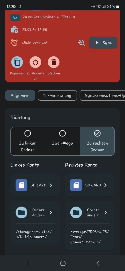

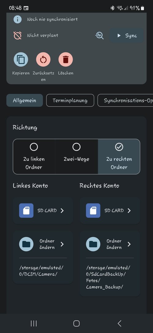

@chrissilix Siehe Zitat.
Beachte: Du willst ein Backup "zu rechtem Ordner" (steht auf deinem Screenshot). Also keine 2-Wege-Synchronisierung.
Das heißt, deine Datei aus dem linken Ordner immer maßgeblich und sollte die Dateien aus dem rechten Ordner überschreiben bei Konflikten.
Reaktionen: Skyhigh und KnudBoerge

@KnudBoerge
Bitte beachte, dass du Begriffe aus v1 verwendest, aber @chrissilix Methode v2 nutzt. (Auch @Skyhigh hat das gemacht, daher die Verwirrung evtl. bei der @chrissilix)
Deine Begriffe gibt es dort nicht, das verwirrt jetzt nur. Die Begriffe in meinen letzten Beitrag passen zur von @chrissilix verwendeten Methode v2.

Habe jetzt eingestellt das immer die Datei vom internen Speicher kopiert wird.
Sehe auch nur dies Optionen bei mir.

@chrissilix Das meinte ich oben. Die Begriffe "lokale Datei" oder "remote Datei" gibt es nicht mehr. Gut so, da man ja eben auch rein lokal arbeiten kann.
@holms gut möglich. Als ich zu FolderSync kam, gab's nur die v1 und eine "experimentelle Option" die nun V2 genannt wird. Daher hab ich auch alle eingerichteten Ordner noch mit der V1 Methode am laufen. (Sieht man auch an meinem Screenshot)
