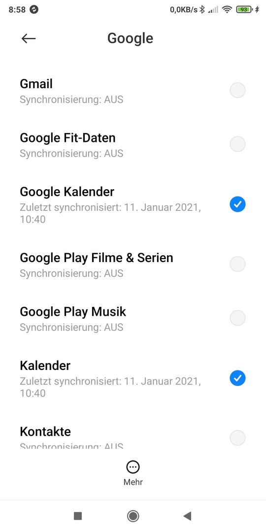

Was ich auch festgestellt habe und merkwürdig ist. Wenn ich auf dem Handy in die Einstellungen-Konten&Synchronisation-Google gehe, dann gibt es dort 2 Einträge für Kalender , einmal Google Kalender und einmal Kalender ?
asteinha schrieb:
... einmal Google Kalender und einmal Kalender ?
Der Kalender (ohne Google) ist wahrscheinlich die vom Handyhersteller vorinstallierte Kalender-App. Die würde ich, wenn möglich, deaktivieren.
Vielleicht hilft dir eine "bessere" Kalender-App, Calengoo z. B. bringt sogar einen eigenen Syncmechanismus zum Google-Konto mit.
Gruß __W__
Merkwürdiger weise ist es nicht so , wenn ich nur Kalender und den Haken bei Google Kalender herausnehme, wird der Kalender mit dem Google Account synchronisiert. Die Handy Einträge für Serientermine verschwinden nicht mehr aber werden auch nicht in den Google Web Account synchronisiert.
