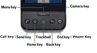

Ich hab nen guten Tipp. :)
HTC Dream/G1 Service Manual schrieb:
To perform a hard reset
Warning! Your device will be set back to factory default settings. Please ensure any additional installed programs and/or user data have been backed up before a hard reset is performed.
1.
Power off the device.
2.
Press and hold Home + Back Button then press Power Button.
3.
Press Call Button to double confirm hardware reset.
Dies ist direkt aus dem Handbuch, dass die Servicetechniker von HTC verwenden. Übersetzung:
1. Gerät ausschalten
2. Home und Back drücken, gedrückt halten und dann Power drücken.
3. Call drücken um Hardware Reset doppelt zu bestätigen
Bitte teil uns mit ob's geholfen hat! :)
HTC G1 offizielle Tastenbezeichnungen:
