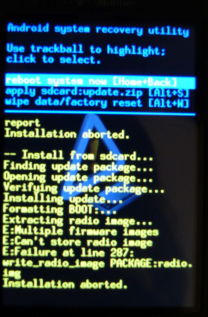

Hallo!
Hab ein großes Problem. Ich hab Schritt für Schritt alles befolgt und dieses bild nun auf dem Bildschirm siehe Anhang. Ich hoffe es kann mir wer helfen!
