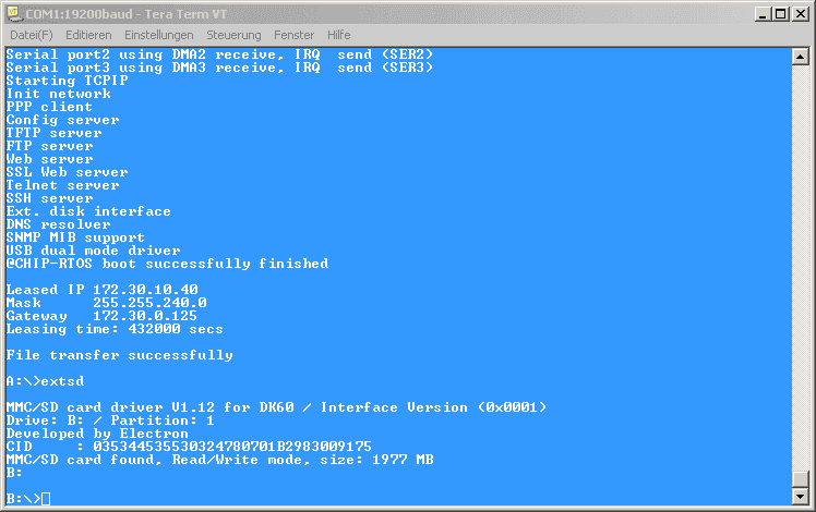

Daraufhin habe ich jetzt auf Low-Level-Basis mit einem Mµ-Controller das CID-Register ausgelesen und bekam folgendes heraus:
Die CID ist die gleiche wie die, die ich vorher mit meinem G1 ausgelesen habe! Ich weiß nicht mehr weiter!!!!
Kann mir vielleicht einer helfen?????
Könnt Ihr mir eventuell auf Basis der im Bild stehenden CID bitte noch einmal ein Image erstellen.
Sie ist noch nicht reversed!!!!
EDIT: "Ich hoffe ich hab den Fehler. Ich habe gerade gesehen, dass sich die letzte Ziffer unterscheidet!!!!!! Jetzt brauch ich nur noch ein Image. Hoffe es kann nochmal jemand so freundlich sein????"
Hier zum kopieren nochmal die CID: 035344535530324780701B2983009175

Aber wie oben schon erwähnt, glaube ich die Lösung meines Problems gefunden zu haben.
Das G1 hat beim lesen der CID "74" anstatt "75" ausgegeben. Ich habe das Register direkt über SPI ausgelesen und dabei kam dann "75" raus.
Jetzt brauch ich nur noch ein Image! (Hoffe ich :D)

Ich hab es hinbekommen... :D:D:D:D
Ich Danke Euch allen!!!
Ich bin 100% sicher dass das G1 die CID richtig ausgegeben hat.

ich bin mir 1000000% sicher, dass das G1 die falsche CID ausgelsen hat.
Ich habe nachdem ich die CID mit dem Microcontroller ausgelesen habe auch noch einmal zur Verifikation die CID mit dem G1 ausgelsen und dort war die letzte Ziffer falsch!!!!
Ich versichere dir dass es so war!
Wenn ich Idiot dort einen Fehler gemacht hätte, dann hätte ich es zugegeben!! :D
Ich kann mir das ja auch nicht erklären.
