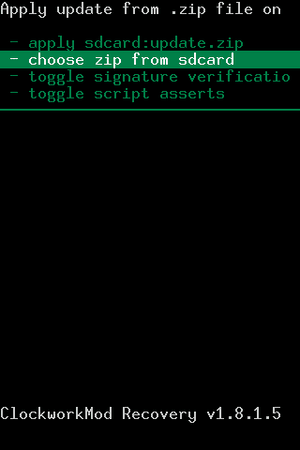

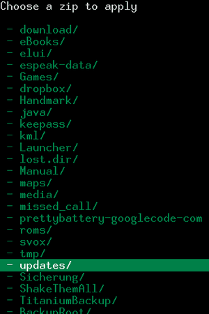

Da ich einen Thread zu diesem Thema vermisse, habe ich mal einen aufgemacht.
Es gibt neben den AmonRA Recovery noch ein anderes, dass in letzter Zeit immer mehr erwähnt wird. Nämlich das Clockwork Recovery.
Dieses Recovery habe ich vor längerer Zeit schon mal getestet, damal sah es nach viel Potential aus, konnte es aber noch nicht umsetzen.

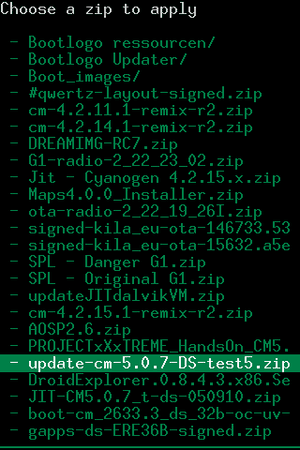

Eines der besten Features ist das flashen von ZIP files aus Unterordnern heraus. So kann man seine SD Karte etwas besser organisieren.
Die Fileliste ist seit der Version 1.6 auch endlich scrollbar.
(Das größte Manko bei meinem ersten Tests)
Es ist nicht ganz so ausgereift, wie daas AmonRA Recovery, aber auch zu gebrauchen.
Die Homepage ist leider auch nicht ganz aktuell.

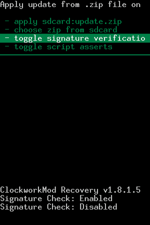

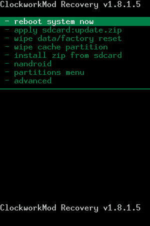

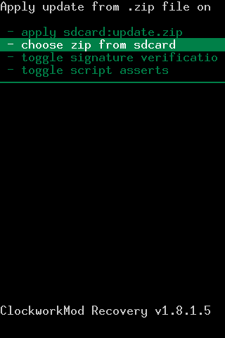

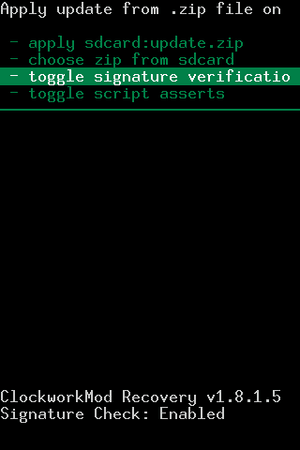

Screenshots:

Ach was wie...und der wird als apk installiert?? Dann könnte ja der Kollege dem Du gerade helfen wolltest, ganz grob gesagt das Recovery was er flashen möchte in die Apk implementieren, signen und installieren ohne Fastboot.
Der ROM Mangaer soll es installieren können.

Ich hab das Recovery per Fastboot installiert.

Jab damit geht es!!! Kann man sich zur not auch dem Market laden;)
Aber das Recovery ist irgendwie komisch....beim Wipe steht da zigmal NO und einmal nur Yes beim Data
Nandroid Backup sieht auch erstmal gut aus (probiere es gerade)
Boot
System
Data
Cache
sd-ext
md5 sum
Auch das Paritionsmenü ist eigenartig, da weiß man nicht wie man und was man machen muss um am Ende Swap und Ext oder von Ext1 auf Ext 4 kommt.
Positiv man kann auch wieder Per Rom Manager zurück aufs alte Recovery flashen!!
Roms werden nur jene angezeigt, Cyanogen, Open Eclair...für weitere braucht man die Premium Version.
