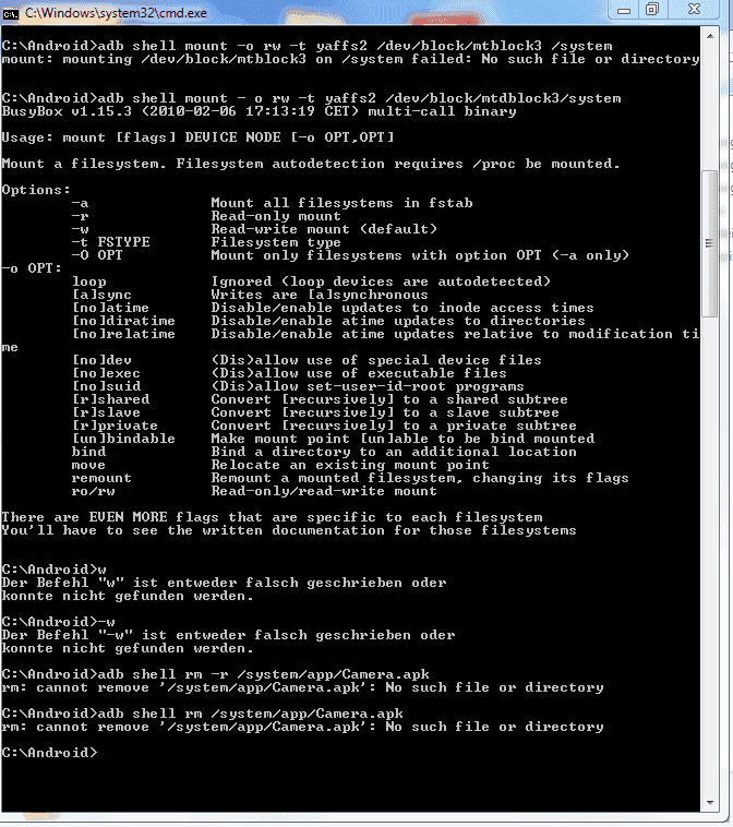

Das gibts ja nicht, adb will die Camera.apk nicht löschen...!!
Ich bin am verzweifeln... :( Biiiiiiiiiiiitte helft mir :o

ääämm... ja mein G1 ist schon erkannt worden
"cannot remove '/system/app/Camera.apk': No such file or directory" - es ist und bleibt so :mad: die Datei MUSS aber da sein weil die Kamera noch funktioniert!!
ich habe schon rebootet usw.. hilft alles nix

Lade dir mal den RootExplorer runter. Und hole die Schreibrechte. Dann solltest du die Camera.apk sehen und auch löschen können. Verstehe nicht warum es unter ADB nicht funktioniert.
dein Mount-Punkt passt nicht. hast ja beim mounten schon ne Fehlermeldung.
Schau mal ob du überhaupt auf dein Gerät kommst wenn du adb shell eingibst bist du auf der Linux-Konsole deines Gerätes, was kommt da wenn du ls eingibst?
Wenn du adb remount eingibst hast du doch auch Schreibrechte auf /system das komische schreibbar mounten kannst du glaub ich lassen.
Wenn du mit adb shell auf dein Gerät kommst dann wechsle manuell ins /system/app Verzeichnis mit cd /system/app anschließend gib ls ein und schau ob die Camera.apk überhaupt da ist.

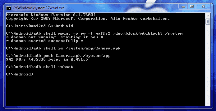

//EDIT:
Ääääämmm.... jezt hab ich garkeine Kamera app mehr!! Wenn das was in CMD steht stimmt müsste die app aber da sein :confused:
//EDIT2: ich hab jezt im ES File Explorer nachgesehen, die Kamera ist da wo sie sein soll, das System erkennt diese aber nicht :confused::eek::mad:
Du hast vergessen die Berechtigungen zu setzen. Fix_Permissions sollte helfen. Oder chmod 644 Camera.apk glaub ich wars...

Fix APK mismatches... im Recovery,
fix_permissions im Terminal-Emulator
oder
adb shell chmod 644 /system/app/Camera.apk über Windows
durchführen und neustarten!
1 von den 3
Erklärung, APK's brauchen gewisse berechtigungen um als Ausführbar angesehen zu werden. Da das Windows Dateisystem (NTFS oder FAT) das nicht kann, gehen die beim Speichern einer APK auf so einem Dateisystem verloren und müssen beim Verschieben/Kopieren auf ein Linux-Dateisystem wieder gesetzt werden.

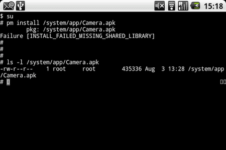

versuch mal im terminal emulator folgendes:
Code:
su
pm install /system/app/Camera.apk
wenn nicht dann gib mir bitte die Ausgabe von
Code:
ls -l /system/app/Camera.apk
letzte Hoffnung wäre ein löschen des Dalvik-Caches übers Recovery... vielleicht hakts da...

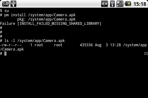

Jop, mehrmals neu gestartet. Ich habe die Kamera app von 1.6 genommen
Hier die meldung vom Terminal Emulator:
ja da sagt er ja schon das da was fehlt. (missing shared library). Liegt also an der 1.6er apk. die ist zum 2.2 nicht kompatibel :) Musst du wohl oder übel wieder auf die aktuelle Version umsteigen.
