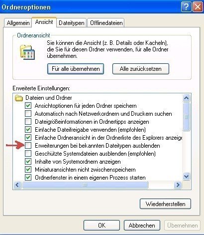

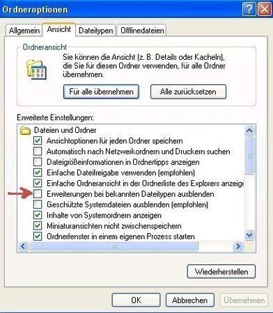

Da es nicht funktionierte : Windows Dateioptionen siehe Anhang. Nicht das die Datei update.zip.zip heißt. ;)
