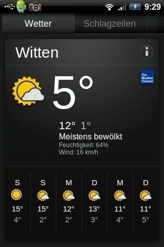

Das Wetter Widget sollte doch immer den aktuellen Tag in der Vorhersage anzeigen oder ? (Bild erstellt heute am Freitag) (naja war früh am morgen , stimmt alles mit der vorhersage)

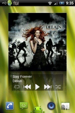

Sonst habe ich noch das Music player Beautification Mod laufen, geht ohne probleme (siehe Bild).
Beim Wetter-Widget muss man die automatische Aktualisierung explizit aktivieren. Mit einem 3 Stunden Intervall fahre ich eigentlich ganz gut.
Wenn der Player nicht allzuviel größer ist werde ich den gerne übernehmen.
