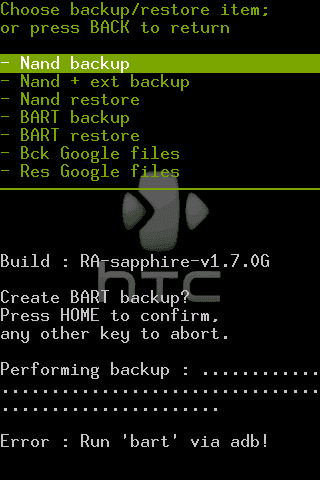

Krieg beim BART ne Fehlermeldung:
Hab ich was übersehen?

baldurs schrieb:
8GB Class 6. Gegenwärtig sind noch 1,5GB verfügbar.
Du musst, soweit ich weiß, beim Bart einen Dateinamen angeben.
Dafür brauchst Du eine Hardwaretastatur.
Also entweder nutzt Du Nandroid, oder Du nutzt Bart über adb (so, wie es in der Meldung gesagt wird).
Geh mal folgendermaßen vor -> Im Recovery die Console starten -> in der Console utility eingeben -> im folgendem Menü das Bart Backup auswählen. Beim Namen für die Sicherung mag Bart keine Leerzeichen!

Auf dem Screenshot werden keine Shortcuts angezeigt --> Keine Hardwaretastatur.
