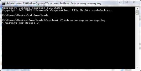

das gleiche wie vorher hab mal als bild angehängt
Du musst schon den tools Ordner ansteuern im android-sk-windows Ordner.
Also cd: c/android-sdk-windows/tools/ (bei mir)
und dann gib mal ein: fastboot devices
Was listet er dir auf, da sollte nun eine Zeiler erscheinen.
Reaktionen: Master959
Wenn die fastboot.exe in dem Ordner liegt, in welchem man sich derzeit befinden, ist das Ansteuern des Tools-Ordners normalerweise nicht notwendig.
so erstmal vielen vielen dank für alles stell dir vor es lag an der exe die ich geöffnet hab :D du hast jetzt echt was gut
VIELEN DANK
