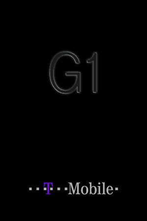

Hab den Bootscreen zurück gespielt, aber nun folgende Frage....Ist das T im T-Mobile Logo nicht pink????Ich hab mal ein Foto unten angehangen.
ja ist pink :p
Reaktionen: Schmalzstulle

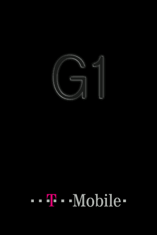

Dann hängen wir mal die richtige Farbe hier an.
geht doch :D
