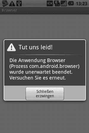

Bei mir ist es nicht ganz so schlimm, aber nachdem mein G1 bisher nie abgestürtzt war hat es das heute alles nachgeholt. Schon 8 mal abgeschmiert. Es startet sich teilweise irgendwie von selbst neu, bisher an unerkenntlich zufälligen Stellen. Einzigster nachvollziehbarer Fehler: Der Browser funktioniert nicht mehr.. ..... wer braucht schon nen Browser...

Wenn der Browser nicht startet?
Also ich habe verschiedenste Dinge probiert.
Browser Anwendungsdaten und Cache geleert
Apps deinstalliert
Speicher frei gemacht
Hilft nix, der Standard Browser tut nicht mehr. Alternativen?

Seltsam, ich habe nichts weiter mehr getan, aber plötzlich gehen sowohl der Browser als auch die Market Suchfunktion. :D
