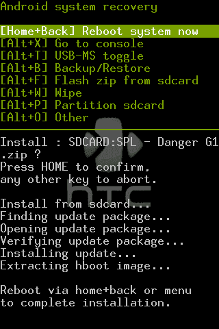

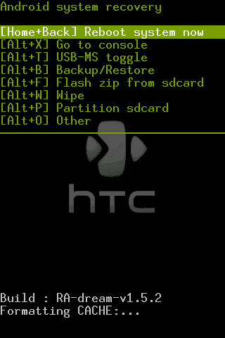

bin grad beim SPL flash und nun steht da schon ne Zeit lang Formatting Cache ??
- hab das SPL File auf die Karte kopiert
- mit Pwr und Home Taste gestartet
- Flash zip from sdcard
- als er geschrieben hat, das ich neu starten soll - hab ich dieses getan
- nun komm ich wieder ins recovery system rein und am Ende steht Formatting Cache ??
Trau mich nun nicht nochmal neu starten ? :o
EDIT:
habs scheinbar geschafft ! ! !
Obwohl ich nicht ganz sicher bin - ob der Danger SPL ganz 100% durch war bzw. fertig glaufen ist ? Hab mich nach der Anleitung gehalten und rebootet, danach war er wieder im Recovery Menü und hat eben den Formatting Cache hingeschrieben.

das Sind die Bilder die du gesehen habne müsstest.
Nach dem neustart kommt Formating Cache und dann bist du auch schon fertig.
War alles richtig.
