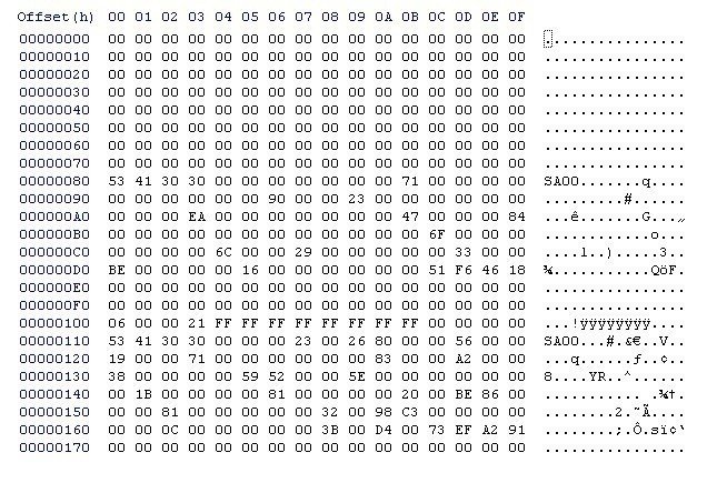

Versuche gerade eine Goldcard nach Anleitung zu erstellen. An folgender Stelle hänge ich fest:
Es heißst in der Anleitung irgendwo:
Ihr markiert alles aus der "goldcard.img" bis einschließlich Offset 00000170
Ich habe diese Zeile aber nicht im Godcard Image, sondern nur Zeile 160 und 176.
Stimmt da was nicht, oder bis wohin soll ich alles markieren und dann kopieren?

Genau dafür braucht er ja die Goldcard. :rolleyes:
@ joschijoschi
sieh dir mal das Bild im Anhang an. So sollte dein Goldcardimage aussehen. Dieser gesamte Block muß kopiert werden.
Und wenn deine SD mit Fat32 formatiert ist, dann hast du dort die gleiche Aufteilung, nur das die nicht bei 170 endet, sondern weiterläuft. ;)

bei mir kommt die Zeile 170 nicht vor, nur 160, dann 176 und weitere Zeilen...
Fat 32 hab ich
Ja stimmt Winne:D

Wir reden vom Golcardimage und das sollte nur so groß sein, wie auf dem Bild zu sehen.
Hast du die "richtige" cid ?
Hast du die wie beschrieben paarweise umgesetzt ?
Hast du die richtige Zahlenreihe dann zur Erstellung eingetragen?
Wenn du dir bei einem Punkt nicht ganz sicher bist, machs nochmal. ;)
Hab die email nochmal unter windows entpackt und jetzt gehts, mit der Imagedatei.
