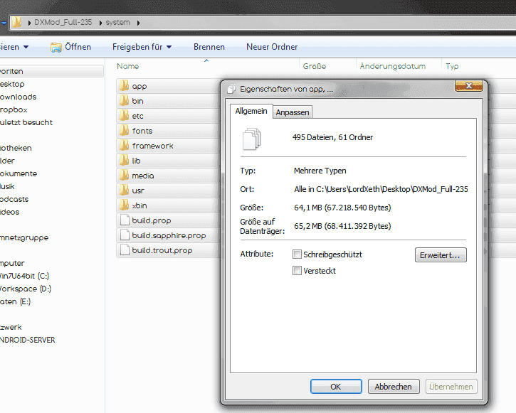

schau mal hier hab ich ne Anleitung in meinem Thread!
EDIT: die CustomMTD v1.5.7 habe ich noch nicht mit rein, da ich selber die neue Version noch nicht getestet habe
EDIT: für 117 MB sind die Einstellungen 85 2 & 122MB wäre es 75 2
aber mann muss vorher schaun, dass ihr die Rom entpacken tut und euch die größe auslesen tut.
siehe hier mal als Beispiel ein Bild!
in der Rom sind jetzt keine gapps enthalten!!

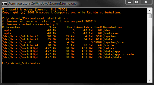

Wie sieht das mit dem RamHack aus?
Kannst du mal nen Auszug machen über Terminal oder CMD und nen screen reinstellen!?
code: adb shell df -h

ok der cache ist um 3mb gesunken und das system hat 1MB gewonnen & data hast 1.8 MB mehr, die tmpfs ist um 7 MB gestiegen!
das ist mein Auszug mit fr-patch1.41Beta
und der Auszug unten ist mit Biffmods etc/init.d datein
