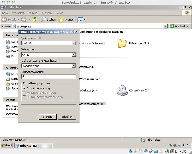

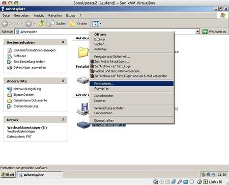

  1. Formatieren der Speicherkarte im Fat32 Format
    attachment.php

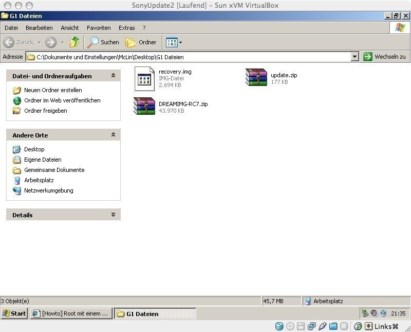

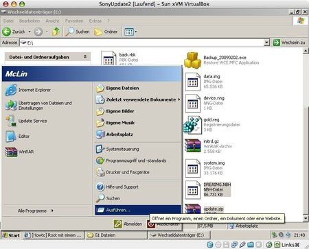

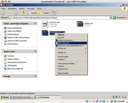

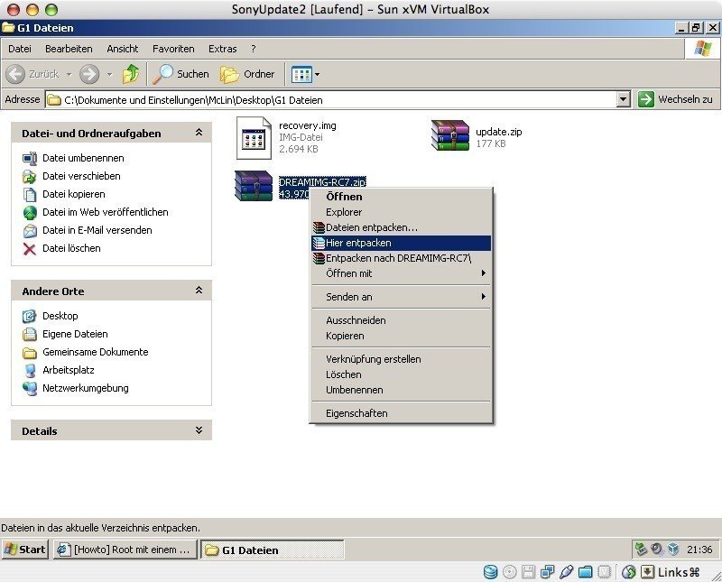

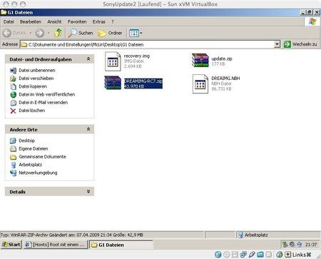

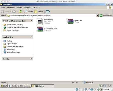

  1. Die RC7 Firmware ohne Ordner in das Hauptverzeichnis auf die SD Karte kopieren
    attachment.php
    attachment.php
    attachment.php

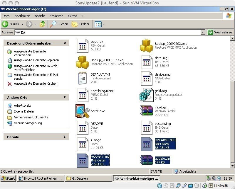

  2. Kopiert nun die recovery.img und update.zip auf die SD Karte wieder ohne Ordner in das Hauptverzeichnis auf die SD Karte.
    attachment.php

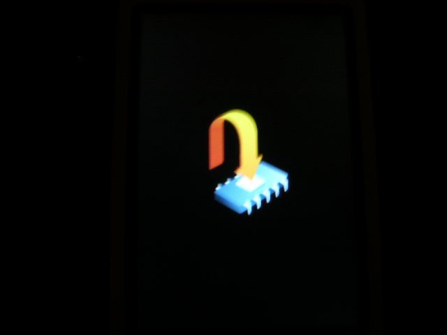

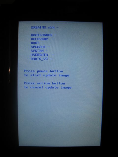

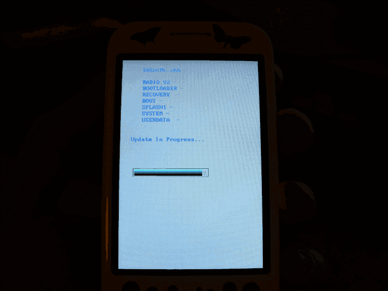

  3. Kamera Knopf und Power Knopf gleichzeitig drücken, dann kommt man in den Bootloader mit den Regenbogenfarben

  1. Power Knopf drücken zum flashen, nach erfolgreichen flashen sollte das Gerät wieder in den Regenbogen Modues kommen von dort "Auflegen, Abnehmen, und Menu gleichzeitig drücken"

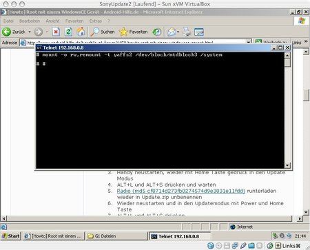

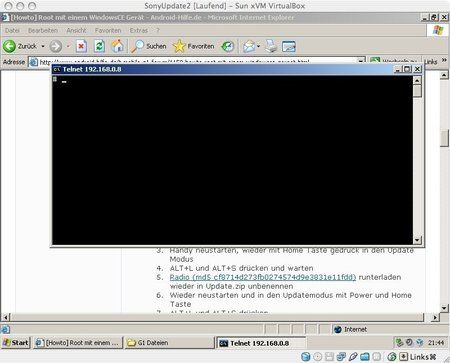

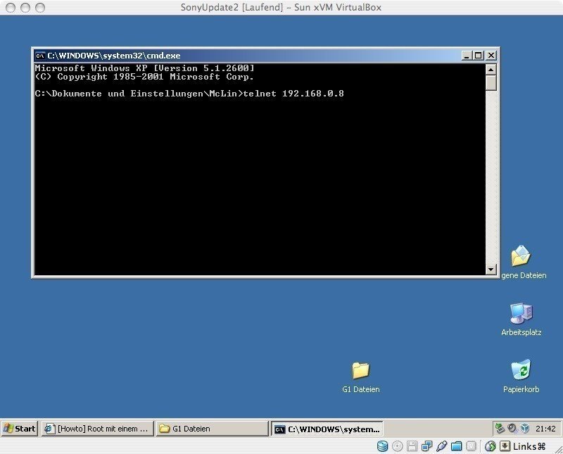

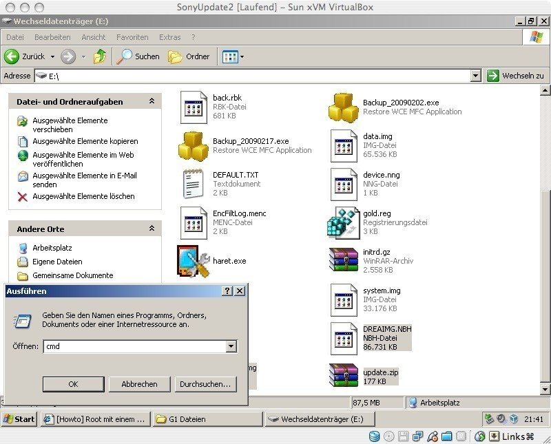

  2. In dem Homefenster wo sich das G1 nun befinden sollte 2x Enter auf der Tastatur drücken und dann einfach telnetd schreiben, keine Angst da öffnen sich Kontakte und wieder Enter drücken
  3. Nun könnt ihr über einen Windows Rechner mit Start/Ausführen/cmd eingeben und dort telnet IPdesG1 von dort auf das G1 gehen oder euch im Market Telent Client runterladen und mit localhost verbinden
  4. Nun solltet ihr # sehen

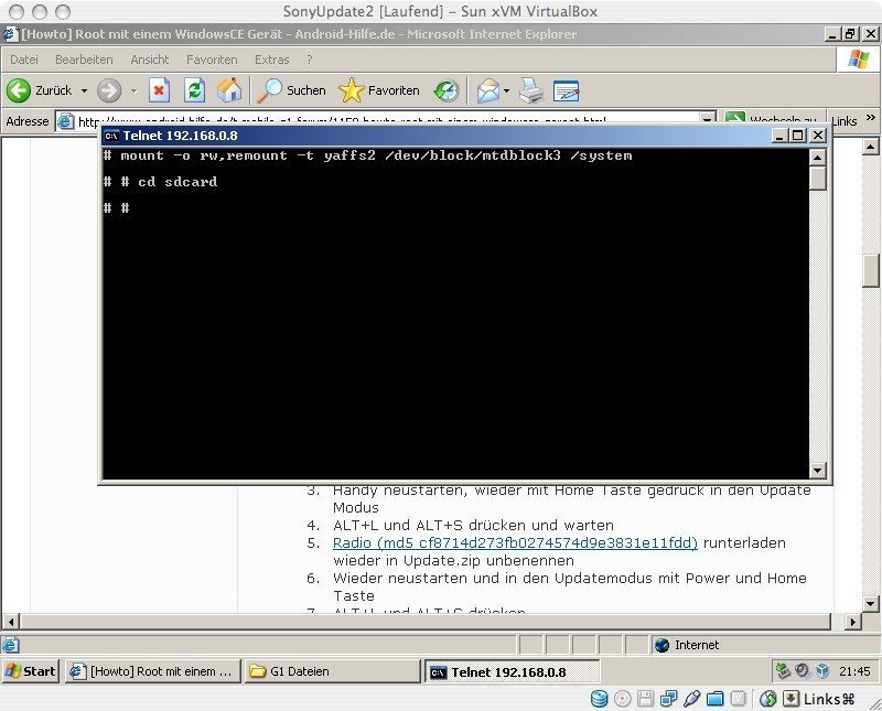

  5. Nun folgende Kommandos der reihe nach eingeben:
    Code:
    mount -o rw,remount -t yaffs2 /dev/block/mtdblock3 /system
    cd sdcard
    flash_image recovery recovery.img
    cat recovery.img > /system/recovery.img

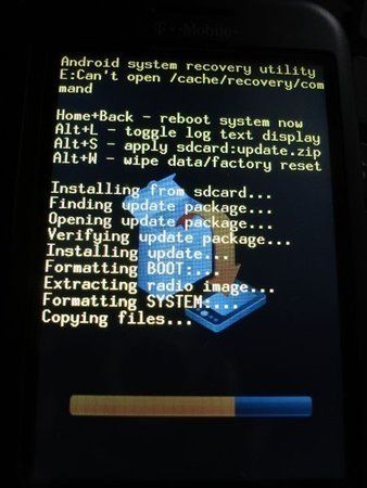

  6. Nun seit ihr root und startet das Telefon neu und beim Einschaltet drückt ihr dir Home Taste bis ihr in den Update Modus gelangt seit
  7. Nun drückt ihr ALT+L gleichzeitig und danach ALT+S
  8. Nun startet das G1 neu und ihr könnt Firmware einspielen.

vielen Dank für Deine Anleitung und vor allen Dingen für die gleichzeitige Zurverfügungstellung der nötigen tools...
mittlerweile bin ich auch bis zur RC7 gekommen. Leider sagt er mir bei dem telnet befehl flash_image "no such file or directory". woran kann das liegen? dementsprechend sagt er beim update.zip des SPL's natürlich auch no signature und verification failed.... jetzt würde ich eigentlich ungerne heute abend an dieser stelle hängenbleiben (;
wenn du mit telnet verbunden bist bitte nicht cd /sdcard und enter vergessen...
hab ich gemacht, ich versuchs jetzt noch einmal
edit: JUHU, jetzt hats geklappt. Vielen Dank! Dann kommt jetzt mal RC8, radio und RC 9.... wieso eigentlich der Umweg über RC8 ??
Wir reden hier aber nicht von dem TerminalEmulator sondern von dem Telnet Prompt nicht wahr?
# cd /sdcard
# flash_image recovery recovery.img
natürlich. hat irgendwie erst beim 3. mal geklappt. vielleicht hatte ich mich auch einfach vertippt... jetzt geht es ja (siehe edit) Danke nochmal!!!
