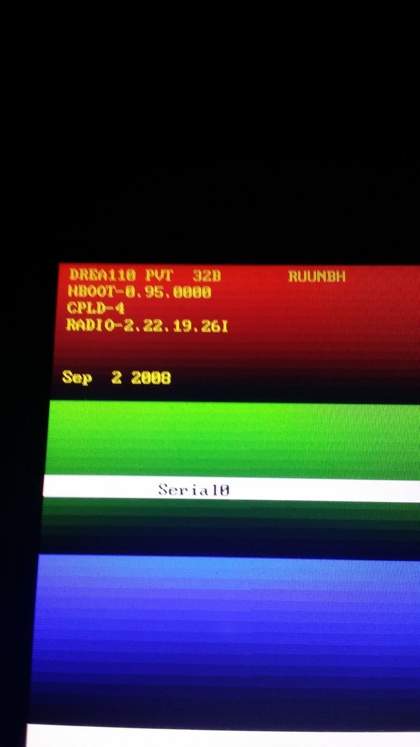

Ich habe vom Kumpel ein HTC Dream bekommen. Dieses bootet leider nur in den RGB Modus rein. Über USB bekommt man auch keine Verbindung da immer nur SERIAL0 kommt.
Ich habe schon diverse Images von XDA/AH versucht jedoch jedesmal ohne erfolg.
Es kommt jedesmal die Meldung:
00028002
Not Allow
Hier nochmal was alles im Screen steht
DREA110 PVT 32B RUUNBH
HBOOT-0.95.0000
CPLD-4
RADIO-2.22.19.261
Sep 2 2008
anbei auch noch ein Video wie das abläuft.
Habt ihr da eventuell noch hilfreiche tipps?

Was hast du gemacht bevor dein Handy diesen Fehler angezeigt hat?
Hast du die SD-Karte und das USB-Kabel entfernt und einen Start ausprobiert?
Der Fehler sieht aus als hättest du beim Rooten einen Schritt vergessen oder dein Handy einen Schritt nicht angenommen zu haben.
Du kannst auch versuchen (solltest du versucht haben zu rooten) den Rootvorgang wiederholen.
Solange du in den bootloader kommst ist (fast) immer alles in Ordnung.
EDIT:
Ansonsten schau mal hier:
http://www.handy-faq.de/forum/htc_dream_google_g1_forum/95648-g1_eimer_bootet_mehr.html
scheint der gleiche Fehler zu sein.
Ich habe das Handy leider so bekommen. Trotzdem danke ich schau mir dein link mal an.
Bekomme keine USB Verbindung hin, habe das Android SDK installiert und treiber, scheint echt nen fullbrick zu sein.
