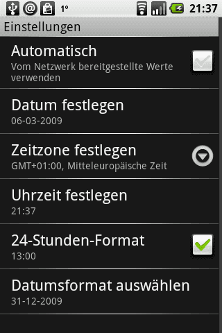

so wie ich das verstehe, stimmt die anzeige auf dem PC aber am G1 nicht?!
Wenn da so ist, hat der PC erstmal gar nichts mit dem G1 zu tun. Beide benutzen unterschiedliche Einstellung zum Thema Datums und Uhrzeitformat. Schau mal hier in diesen Einstellungen nach
attachment.php
Diese findest du unter: Einstellungen/Datum und Uhrzeit auf deinem G1

habe alles richtig eingestellt.
Build 1.1 RC9
Timo
Build 1.1 RC9
Timo
Es liegt nicht an dir, es ist ein Bug oder es wurde absichtlich in der RC9 so geändert. In der RC4 war es bei mir noch richtig u. mit dem update auf die RC9 hat es sich geändert so wie bei dir.
