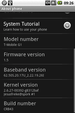

Also, hab jetzt Radio von HTC neu draufgeschmissen.
Die Version ist nun: 62.50S.20.17U_2.22.19.26I
Screenshot attached.
Ich kenne den Unterschied zwischen U und H nicht. :(

@Autarkis
bei dir hat sich doch gar nichts geändert
Uhm, okay, das stimmt wohl - sorry für die Fehlinformation.
*ist weg, muss mal eben sein Radio upgraden ...
Ich hab 62.50S.20.17U_2.22.19.26I
Woher hab ich das bloss schon wieder?
und jetzt
kRx schrieb:
@Autarkis
Stimmt. Ich hab mich blenden lassen dass es ne neue Version gäbe und einfach mal drauf los installiert. :o
