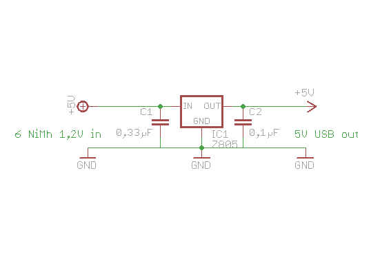

Ich würde das so machen:
6NiMh Zellen in Reihe schalten und einen 5V Spannungsregler dahinter. Das ist billig und einfach.
@Domi
mAh und A sind etwas anderes;)
In mAh wird die Kapatzität angegeben. 1mAh= Der Akku kann 1Stunde 1mA liefern.
Bis wieviel A der Akku belastbar ist, ist egal, die Ladeelektronik ist im Handy.
Ich zeichne gleich noch einen Schaltplan damits verständlicher wird.
Hier ist der Schaltplan.:cool:
Materialkosten ca. 1€ und die Schaltung ist so klein das man das fliegend zusammenlöten kann.:)
@Domi

Fr4gg0r schrieb:
Meinste das Handy kann 5,2V nicht ab am Eingang? :confused:
Wieso 5,2V?
6x1,2=6V Akkuspannung, und der Spannungsregler stabilisiert die Spannung auf genau 5V, wie jeder USBanschluss.

Nun dass 6x 1,2V mind. 6V ergeben war mir klar, nicht jedoch warum du einen Spannungsregler verwenden möchtest.
Denn bei 4 Zellen in Serie habe ich zwischen 5,3 und 4,6 Volt, was gut funktionieren dürfte.

Ich habe mir auch mal so was gebaut mit Lipos vom Modellfliegen.
Den Spannungsregler verwende ich damit die Spannung stebiel ist, kann ja nicht shaden.;)
