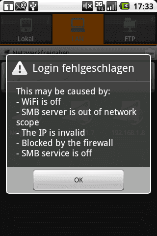

Auf dem HD2 von meinem Kumpel kann ich einfach den ES Datei Explorer öffnen, auf den Tab "LAN" gehen und nach Netzwerkgeräten bzw. nach Server suchen. Hier erscheint dann ein Symbol (Laptop mit Erdkugel) mit der bezeichnung "192.168.1.1". Wenn ich darauf klicke komme ich ins Rootverzeichnis und kann eines der USB Geräte auswählen, wenn ich auf eines drücke komme ich ins Rootverzeichnis des jeweiligen Gerätes.
Wenn ich bei meinem G1 alles genau gleich mache, bekomme ich nachdem ich auf das Netzwerksymbol des Routers gedrückt habe diese Meldung:
