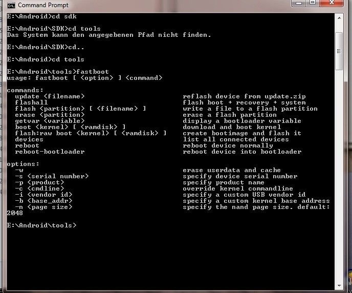

Muss man beim installieren vom SDK was beachten?
Habe mir die .zip von Android SDK | Android Developers geladen und mit dem SDK Manager alle Tools und zeugs von Android 1.5 - 2.1 installiert aber über CMD kann ich fastboot nicht starten.
Bin auch im richtigen Verzeichniss.
Kann ich den SPL und Recovery auch auf die SD Karte legen und es über hboot flashen?

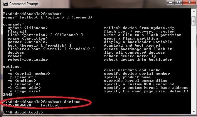

Das SDK installieren, das CMD starten in Tools wechseln und im Ordner Tools die fastboot.exe starten, sollte die möglichen Optionen darstellen auch ohne ein angeschlossenes Phone und unabhängig von der Version (siehe Bild 1). Der Test um das G1 zu finden, welches im HBoot ist, ist mit der Antwort unter Bild 2 zu sehen.

Ne kein Faltboot.exe im Tools Verzeichnis
edit: oh diese verdammte Autokorrektur von ipad. Da kommen die besten Sätze bei raus.
Lade gerade das Verzeichnis auf GDrive. Link kommt gleich.
Wir sind nicht im Boote-Forum. :lol:
Und hier mein Tools-Verzeichnis: Tools
