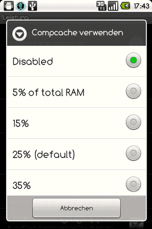

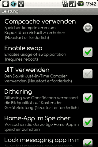

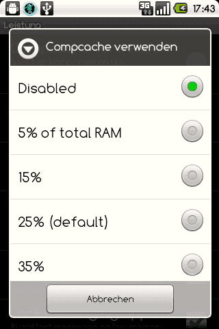

ich habe eine neue NightlyMod "09302010_full-183" die ich ebenfalls mit beiden Kernels nachher rausgebe!
Was ist neu?
  • Ihr braucht nun keine f-patch140.txt mehr benutzt ist alles Auto!
  • kurze Bootzeiten wie als hättet ihr fr-patch komplett benutzt!
  • Ihr könnt in CMParts (diese App ist nicht Stock der Nightly!) swap aktiveren und deaktiveren, sobald ihr swap aktiviert wird automatisch compache deaktiviert (geil):lol:
  • ihr könnt diese beiden Roms auch ohne Custom MDT nutzten, dabei werden meine Apps siehe Changelog auf data/app nicht mit eingespielt, aber der Kluh ist a2sd auf sdext läuft trotzdem! Sobald ihr eure Apps mit Titanium oder der gleichen einspielt befinden sie sich auf sdext!:thumbsup:
Desweiteren sind auch die neuen gApps vom 30.9.2010 mit dabei und auch mit intigriert ist nun auch WXDestiny Theme!
Will Feedback hören Jungs,lol
mfg

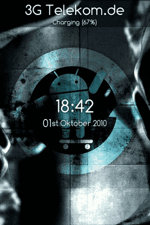

Der neue ist noch Beta FLockscreen ist auch mit dabei! ;-)
mfg
