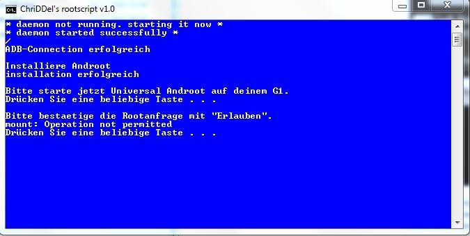

ok es läuft nun FAST alles :D
ich bekomme keine superuser anfrage
und im cmd steht dass ich nicht genügend rechte habe
Hast du Universal Androot am G1 auch gestartet? Der Fehlermeldung nach nicht ;)
Ich fürchte aber fast, daß im Script ein Fehler ist (siehe mein Post weiter oben - das REM gehört meiner Meinung nach weg)

ja habe ich und sollte ich schon auf root gegangen sein bevor ich auf enter drücke?
ich denke ja oder?
also ob im script ein fehler ist das weiß ich cniht ich habe mich noch nicht mit scripten auseinander gesetzt :D
im Prinzip solltest du es einfach so machen wie im 1. Post beschrieben. Also in UA auf "go root" drücken.
und wenn das Script nacher weiter läuft, sollte die SU-Abfrage kommen, die dann unbedingt mit "erlauben" zu bestätigen ist.
Ich kanns leider nicht nachvollziehen, mein G1 ist schon seit ein paar Tagen gerootet ;) Sonst mußt du warten bis chriDDel hier auftaucht, ist ja seine Anleitung :)

ok trotzdem sehr nett von dir ,dass du dich trotzdem damit auseinandersetz :)
und ich dachte das script muss man manuell weiterlaufen lassen und nicht dass es automatisch weiterläuft
Wenn steht "Drücken Sie eine beliebige Taste ..." mußt du das schon machen. Am PC versteht sich :)
Wird bei dem ganzen die SuperUser-App überhaupt installiert? Ich hab die nicht gesehen, und bin mir nicht ganz sicher ob du eine derartige Anfrage (3. Bild im 1. Post) überhaupt hattest?

ja das app habe ich jedoch ist halt das problem dass es mir keine anfrage schickt :D

Vielleicht ist das zwischendurch passiert und du hast nichts gedrückt? Ich glaub dann geht es automatisch auf "verbieten". Starte mal die App und schau in der Liste nach. Falls ja, einfach mal antippen und ändern (ich glaub auf "widerrufen" musst dann gehen).

Hi, nun melde ich mich auch mal wieder zu Wort.
Das REM im Script ist natürlich falsch. Hatte ich wohl eingesetzt um es bei mir nicht x mal zu installieren.
Ich hab ein Update hingestellt.
Ich wollte eigentlich auf ein ADB abprüfen, aber da wird der Returncode nicht richtig wieder gegeben. Ich schau mir das noch mal an.
