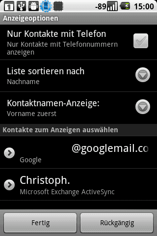

1. ist der Thread uralt
2. gibt es bei den Customroms viele möglichkeiten.

2.a) Es sind die Anzeigeoptionen im Telefon app. Ob das auch schon im Standardfroyo drinn ist, weiß ich nicht. Habe seit 1.6 kein Standardrom mehr gehabt.
EDIT: Exchange hat nix mit der Anzeige zu tun.
2.b)
1. Anzeige: Vorname zuerst
Sortierung: Vorname
2. Anzeige: Vorname zuerst
Sortierung: Nachname
(Netter optischer Nebeneffekt: Beim Scrollen in der Liste werden die Vornamen ausgeblendet/stark abgedunkelt. Mit Fadeanimation)
3. Anzeige: Nachname zuerst
Sortierung: Vorname
4. Anzeige: Nachname zuerst
