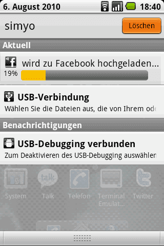

Die neue FB Version lädt jetzt bei mir irgendwie nur noch sporadisch Bilder hoch. Entweder beginnt der Upload erst garnicht, oder er bleibt mittendrin stehen.
Um das dann aus der Benachrichtigungsliste raus zu kriegen muss ich das Phone neu starten.
Kann das ein CM6 relevantes Problem sein oder geht das außer mir noch jemand anderen so?
