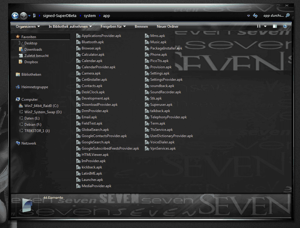

Vor 4 stunden kam eine neue Beta raus von Super-D (Ben)
Twitter / Ben Buchacher: beta action http://bit.ly/ ...
EDIT: net mal Gmail.apk mit eingebaut.., keine Sparparts vom Launcher aus wies aus sieht.jipi - Bootscreen (Pulsschlag orange)
EDIT: oh mann da fehlt noch viel mehr Vending...
mdf LordSeth

du ich weeß jetzt net was du mit iLoveMyAndroid meinst den link hab ich von Ben`s Twitterseite.. ich hab sie auch noch nicht getestet, weeß auch garnet ob die überhaupt läuft! Googleapps fehlt auch sind grad mal 44 apks in der rom + Mail.apk ausgelagert auf data
EDIT: laut XDA läuft sie
mfg
@Lordseth: Haha, zu früh gefreut:p
Ben eben bei Twitter:
Spare Parts is in Settings now in the beta
