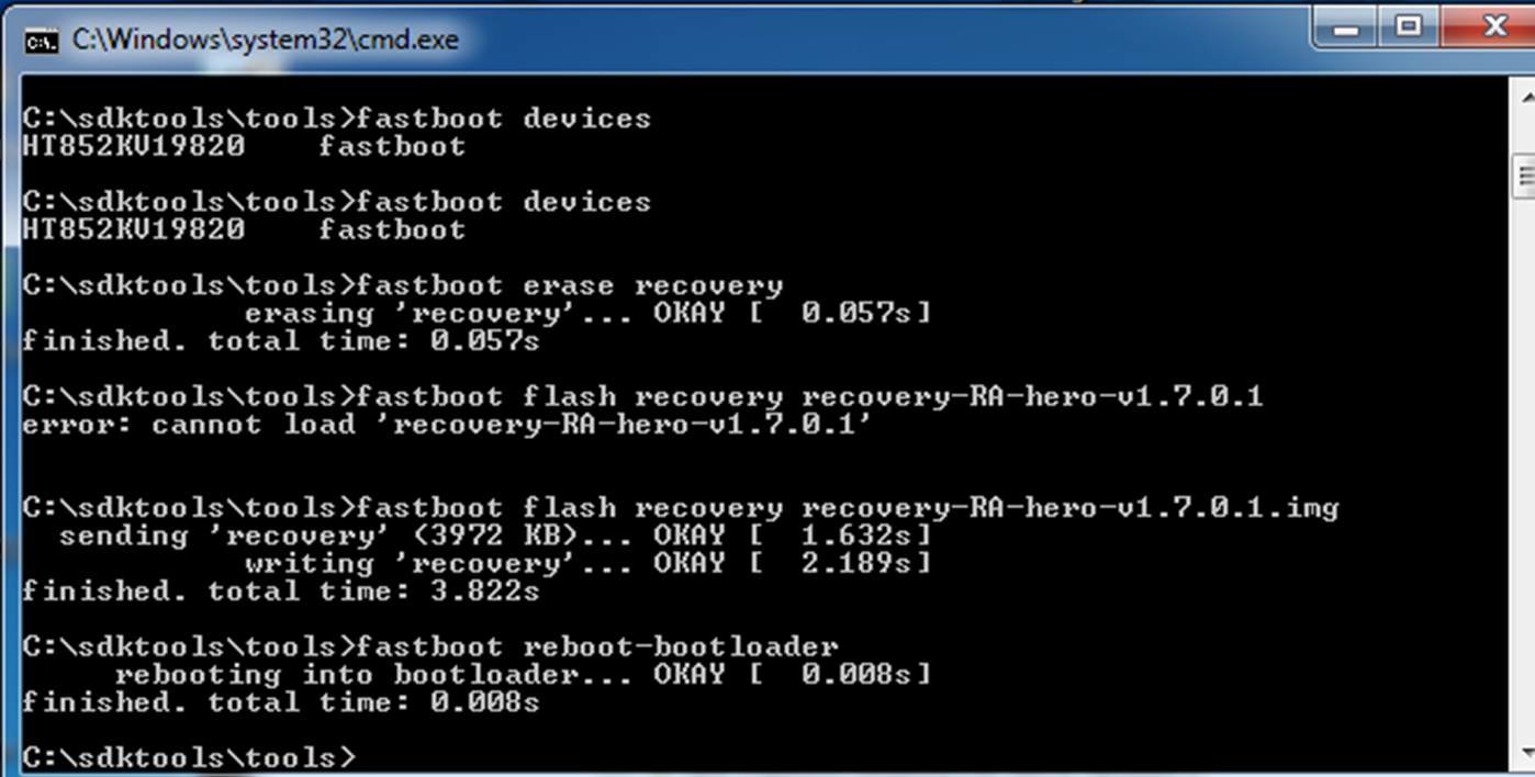

Na jetzt ist wohl doch was passiert.
Habe genau nach Anleitung mit FASTBOOT das Amon RA Recovery geflasht.
Auch nur OK Meldungen bekommen. (siehe auch Screenshot)
Nun kann ich zwar noch mein Cyanogen 5.07 hochfahren,
Komme aber mit HOME und EINSCHALTEN nicht mehr in den Recovery Modus.
O Gott, ich Blödmann. :crying:
Danke für Deinen Hinweis.
Habe jetzt das richtige Recovery geflasht und es funzt.
:thumbsup:
