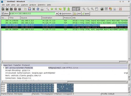

Ich hab es nachgeprüft, in dem ich meine workstation zu einem router gemacht habe und den traffic des G1 über mein wlan geroutet habe:
(teile des bildes zum schutz meiner daten entfernt)
Wie man sieht ist der traffic unverschlüsselt - da ist ein "GoogleLogin"-string welcher mich gegenüber dem google-service identifiziert.

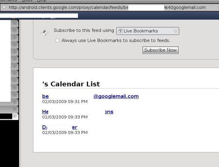

hier habe ich die selbe Anfrage mit meinem firefox abgeschickt:
Wie man sieht kann ich mit dem gestohlenen login-string den google-service nutzen. Das bedeutet, das jemand, der den wlan-traffic mitlauscht in der lage ist, die google-dienste in unserem namen zu nutzen. nicht schön, ist aber so.

ja, war die selbe ip; wenn jemand im wlan meinen loginstring snifft hat er vermutlich dann auch die selbe ip. eventuell ist der loginstring ja zeitlich begrenzt, so eine art session-id; das hab ich nun nicht probiert.

Ich habs gerade probiert und feue mich bestätigen zu können, das googleMail über TLSv1/SSL(https) läuft und damit sicher ist! SSL ist im webmail auf googlemail.com nicht aktiviert!
EDIT:
der google-calendar benutzt http://code.google.com/apis/calendar/docs/2.0/developers_guide_protocol.html#AuthClientLogin
ich vermute das dieser authtoken welchen ich anfangs erwähnte also zeitlich und ip-mäßig begrenzt ist. bestenfalls kann jemand aus dem selben wlan also kurzfristig deinen kalendar kontrollieren - einiges an technischem know-how vorrausgesetzt.
