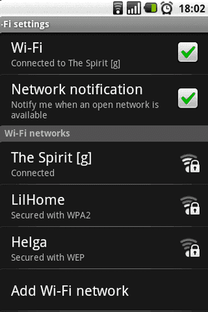

In der Taskleiste wird ja im W-Lan Symbol angezeigt, wie gut die Empfangsstärke ist.
Bei mir klappt das irgendwie aber nicht.
Anbei ein Screenshot.
In der Taskleiste hab ich nur den Punkt gefüllt, aber die Striche bleiben leer (verbunden bin ich mit The Spirit [g]).
In den Einstellungen zum W-Lan sehe ich aber zwei Striche.
Diese Verändern sich auch, je nachdem wie gut der Empfang ist.
Teste ich das gleiche im W-Lan eines Freundes, wird auch im W-Lan Symbol in der Taskleiste die Stärke mit den Strichen dargestellt.
Jemand ne Idee, woran das liegen kann?
Thx

Wenn gar kein Empfang ist, dann ist auch das WLAN-Symbol nicht sichtbar. Der Punkt ist quasi die Anzeige für die niedrigste Signalstärke.
das symbol in den einstellung zeigt aber an, das ich guten empfang habe. kann auch surfen chatten und alles machen. selbst wenn ich neben dem router stehe, sieht das symbol so aus. ändert sich somit nie.
daher bin ich etwas verwirrt

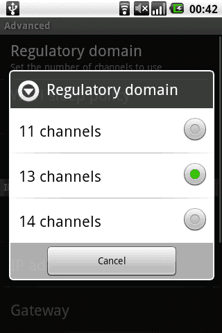

Könnte ein Bug in der Router-Software sein... könnte aber auch daran liegen, dass ihr einen Kanal verwendet, der aufm G1 nicht richtig konfiguriert ist. Das ist nun reine Spekulation, aber guckt doch mal nach ob ihr die für Europa üblichen 13 Kanäle konfiguriert habt, meine JF-Version war IIRC auf US (11 Channels) eingestellt als ich sie frisch installiert hatte.
Also bei mir war es auch auf 11, habe es jetzt auf 13 gestellt.
Werde heute Abend sehen ob es was gebracht hat.
Danke erstmal für hinweiß, daran habe ich garnicht gedacht :x
