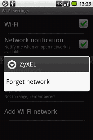

Was die anderen meinten war, das Android das Netzwerk vergessen zu lassen und dann WPA-Passwort neu einzugeben.
Danke für Eure Hinweise. Hat leider nichts gebracht. Statische IP Adresse versucht - negativ. "Forget network" (heißt auf Deutsch "Netzwerk entfernen") versucht - negativ. Noch immer keine Verbindung der Applikationen mit dem Internet möglich. :confused: Es sieht so aus, als sei das G1 WLAN-netzwerkmäßig verbunden (dieser Status wird auch angezeigt) aber keine der Applikationen kann auf das Internet zugreifen. Schaltet man den WLAN Router ab, so greifen sämtliche Applikationen problemlos via 3G auf das Internet zu. Sieht also für mich so aus, als wäre irgenwie eine "interne Verbindung" des Telefons zwischen WLAN Zugang und Applikationen getrennt. Kann das an irgendeiner Einstellung liegen? Oder Plan B: wie komme ich zurück auf OS 1.1?
