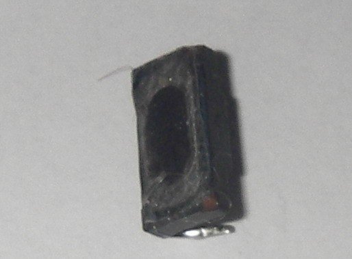

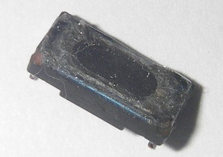

Hallo und Danke für deine Hilfe. Habe nochmal exakt nachgemessen also 10x5x2,5 mm 2 Bilder auch noch dazu

Hallo habe nun endlich einen gefunden der von den Maßen passen soll ist vom Nokia 5310 oder 5610 Preis 4,90 EUR wenn ich Ihn eingebaut habe und er geht melde ich mich wieder

Freut mich für dich, das es wieder Hoffun fü dein Pulse gibt. Genau so dachte ichmir das auch, kompaibles Teil suchen und transplanieren.
Hallo Leute, kann nun eine positive Nachricht geben habe mein Pulse wieder zum leben erweckt Lautsprecher vom Nokia passt und funktioniert auch 1A. Also wer mal Sorgen mit dem Lautsprecher im Pulse hat kann diesen vom Nokia ohne bedenken nehmen. LG:D
