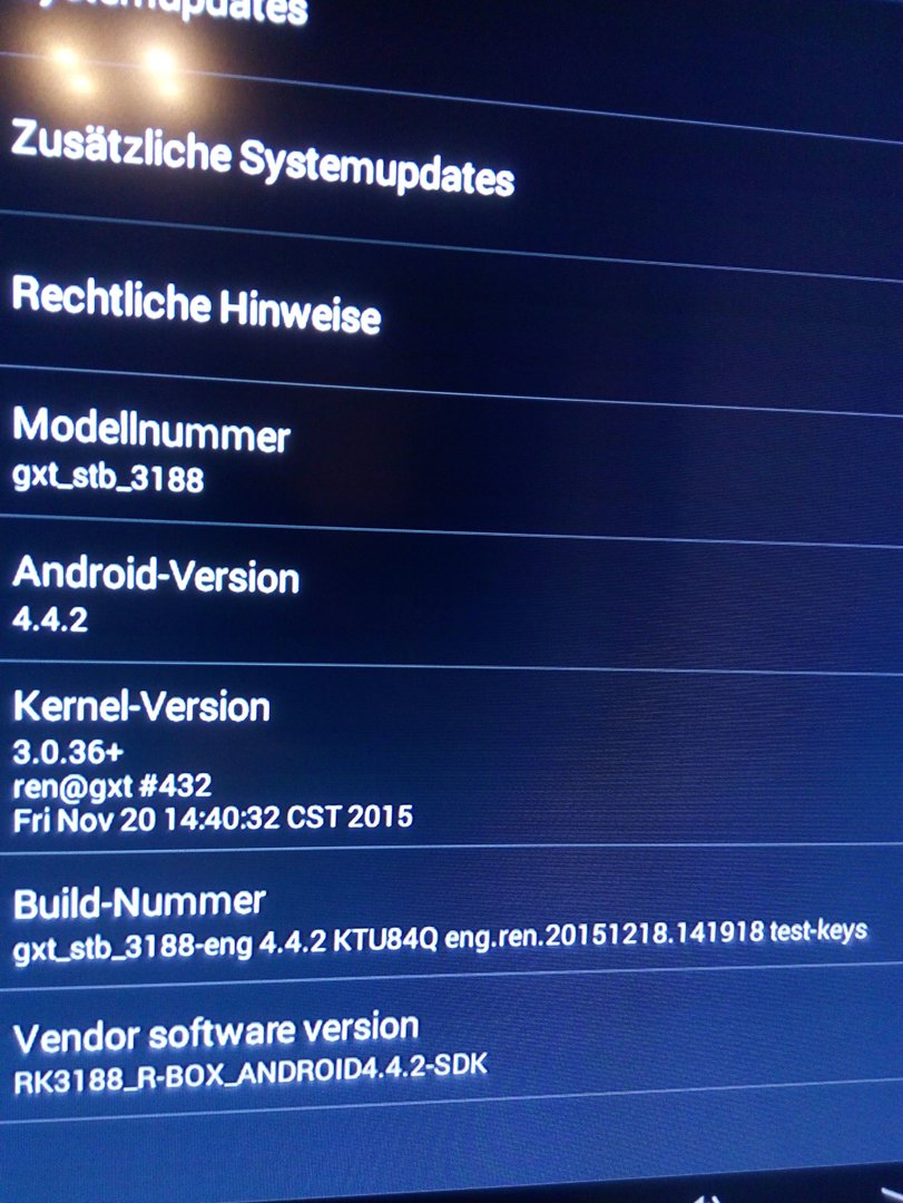

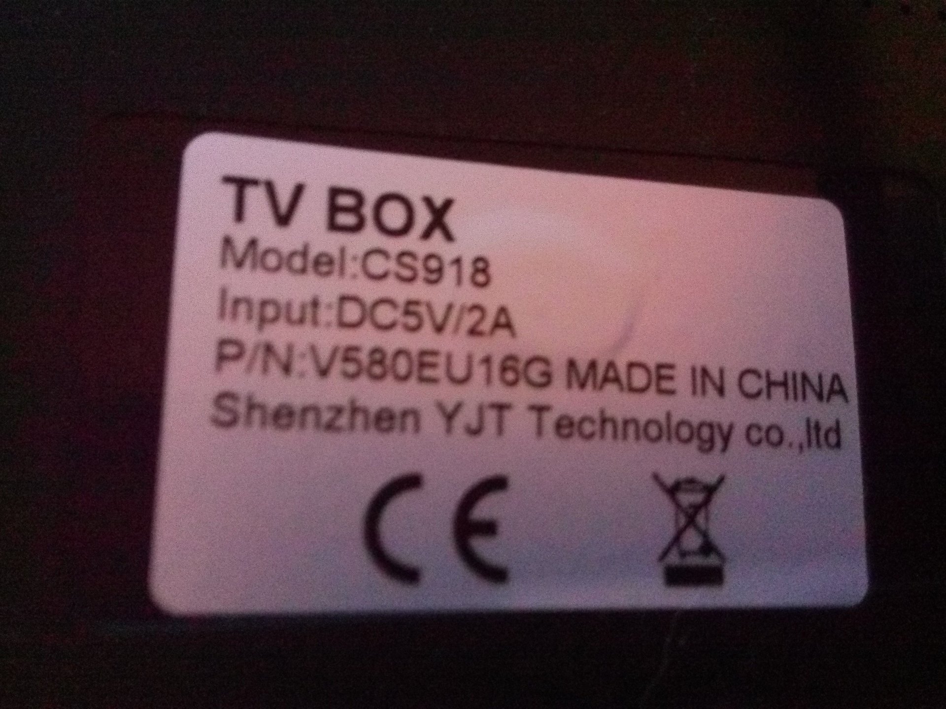

Hi, Gegoogelt habe Ich auch , Aber Besser einfach mal nachfragen in einen guten Forum ist man immer auf der sichern seite.
Das was Ich habe ist keine PLUS TV BOX
ModelNummer: gxt_stb_3188
Android Version: 4.4.2

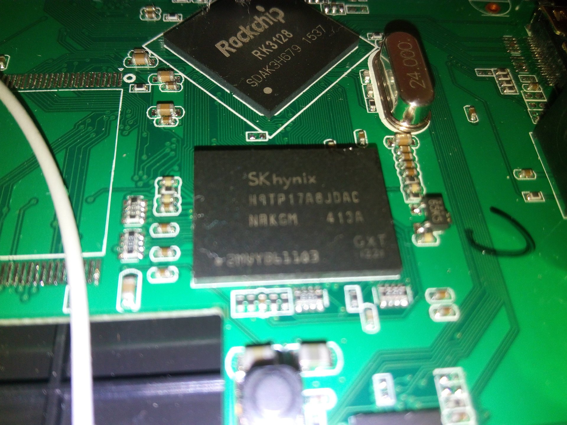

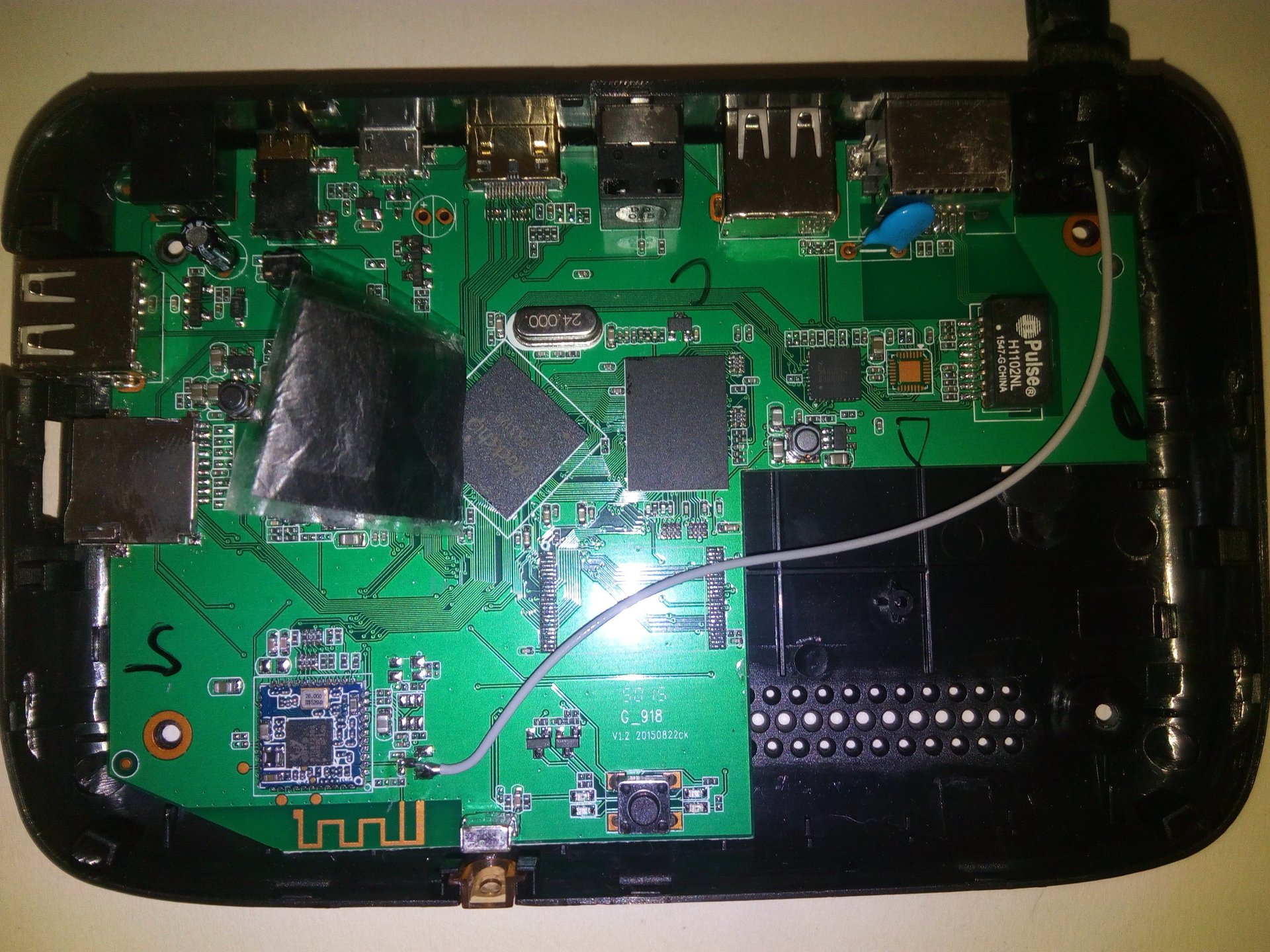

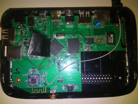

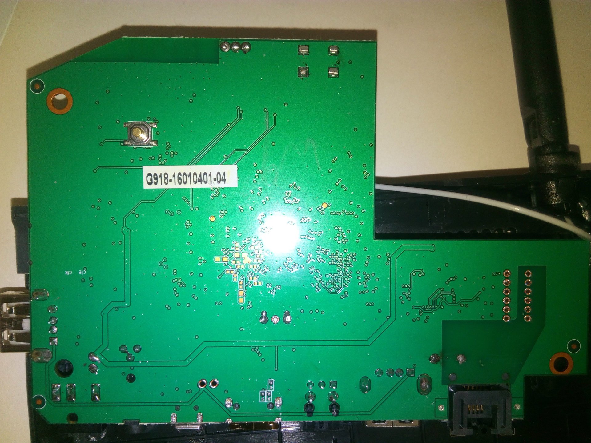

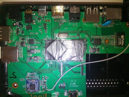

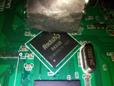

Hi ,Habe die TV Box aufgeschraubt.
[doublepost=1467285056,1467284832][/doublepost]
[doublepost=1467285773][/doublepost]Die TV Box soll haben:
Speicher 2GB DDR3
Interner Speicher 16 GB NAND-Flash-

meine TV Box ist eine andere. Mein Motherboard ist insgesamt rechteckig, so, dass das Gehäuse insgesamt ausgefüllt ist. Bei Dir fehlt ne Ecke:)
Außerdem habe ich nur 8GB Nand.
Du kannst die Firmware ausprobieren, ich hätte allerdings wenig Hoffnung.
Viel Glück bei der weiteren Suche.

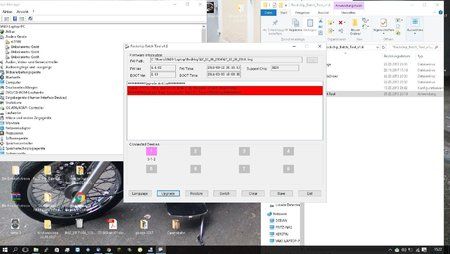

Habe auch die TV Box CS91 und diese läuft seit Heute nicht mehr und egal wie oft ich die Box neu starte es kommt nur noch Android auf dem Display des Fernseher und die Box startet nicht mehr ins Betriebssystem wie bis vor ein paar Tagen noch der Fall gewesen ist.
Heute habe ich in einigen Foren gelesen das man diese nur wieder hin bekommt, wenn man die Firmware neu flasht. Also habe ich mir Rockship Batch Tool V1.6 runter geladen, gestartet und mit meinen Laptop mit dem USB Kabel verbunden und dann unten den Rocovery Taster gedrückt damit sich die Kiste mit dem Laptop verbinden lässt.
In einigen Videos unter Youtube sieht man das eine Meldung 3---3 bei der Connect 1 drunter steht wenn die Ihre Boxen flashen. Bei mir steht 3-1-2 und ich kann dabei nicht upgraden.
Hat jemand einen Rat was ich machen kann ? Bin in Punkto flashen noch Anfänger.
Habe mal von meinen Rockship Batch Tool einen Screenshot gemacht und hier angehangen.
LG Jörg
habe meine box wieder hin bekommen, Heute irgendwann konnte ich sie flashen
