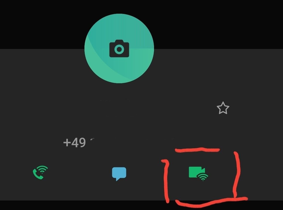

@Melkor ...das wird beim Samsung mit One UI und Android 9 direkt in der Dailer App angeboten.
Reaktionen: Melkor
Hab ja ein freies SGS9+ mit Android 9 und o2 Netz und hab kein derartiges Symbol (weder Links noch Rechts)...
Sprich, öffnet sich Whatsapp beim Klicken oder bleibt im Dialer (=> Videocall über Mobilfunk und nicht Whatsapp)
Reaktionen: Aral
Also bei mir ist Videoanruf nur über Whatsapp möglich. Wüsste nicht wie ich das über die Telefonapp machen sollte. Habe die OneUi seit dem letzten Update drauf.
Reaktionen: Melkor und Aral
@Melkor @errut
habe freies SM- G950F (S8 ohne +) mit DBT Firmware Mai 19 und WinSIM 4GB Tarif. Dieses Symbol hatte ich aber schon bei Oreo und auch mit anderen SIM. Wenn ich es betätige bleibe ich im Stock Samsung Dailer und es erfolgt KEIN Switch zu Whatsapp.
Entschuldigt, wenn ich euch dann mit dieser Info verwirrt habe. Dachte ist bei allen Samsung mit Android 9 gleich.
Reaktionen: Melkor
