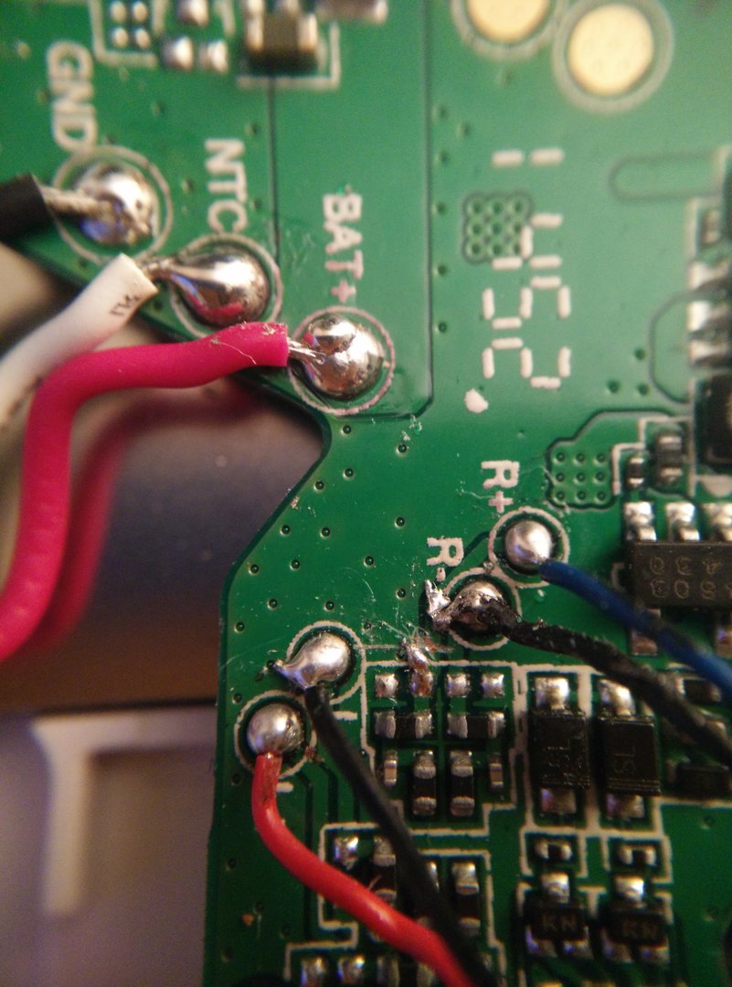

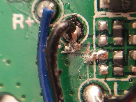

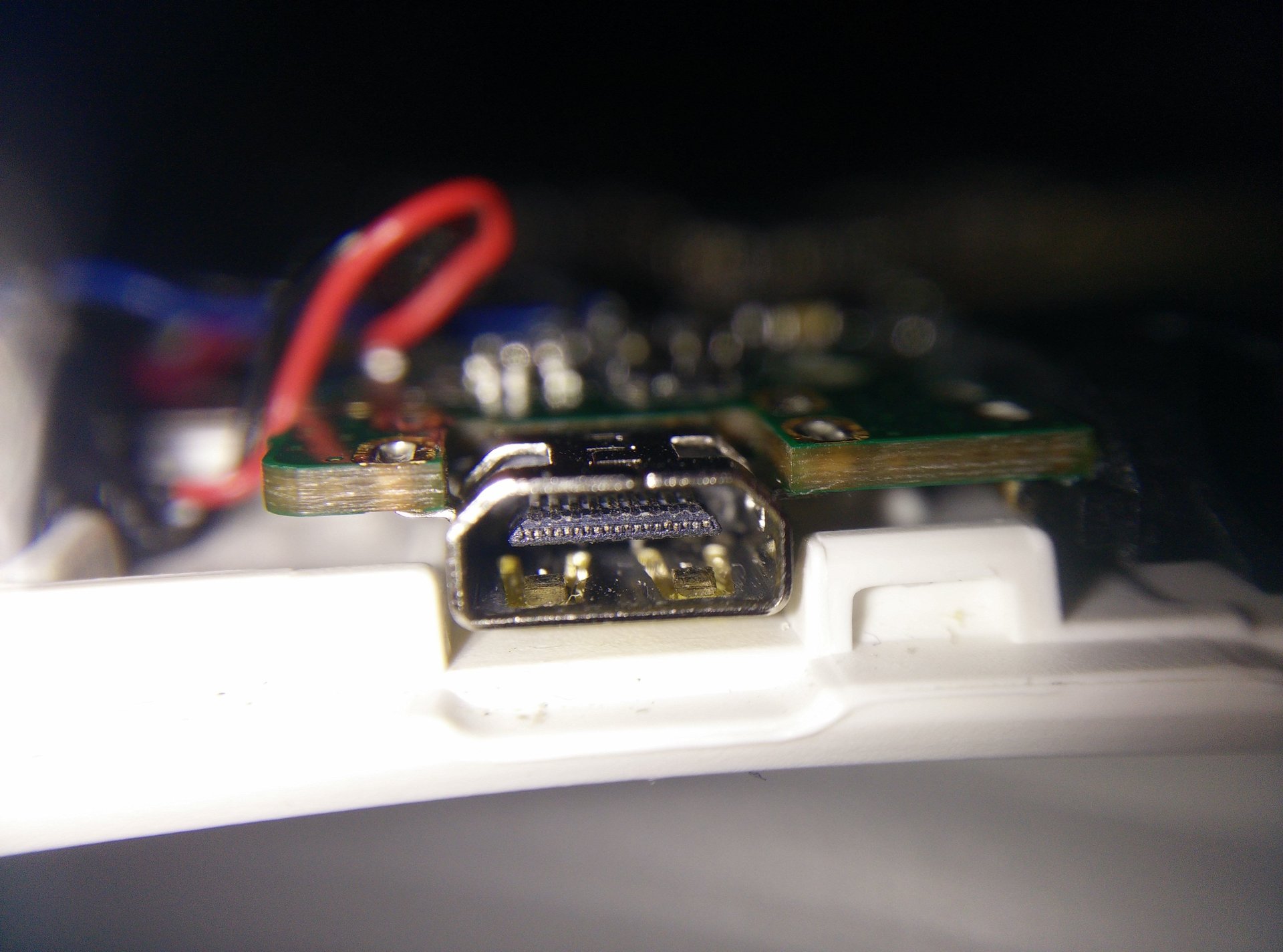

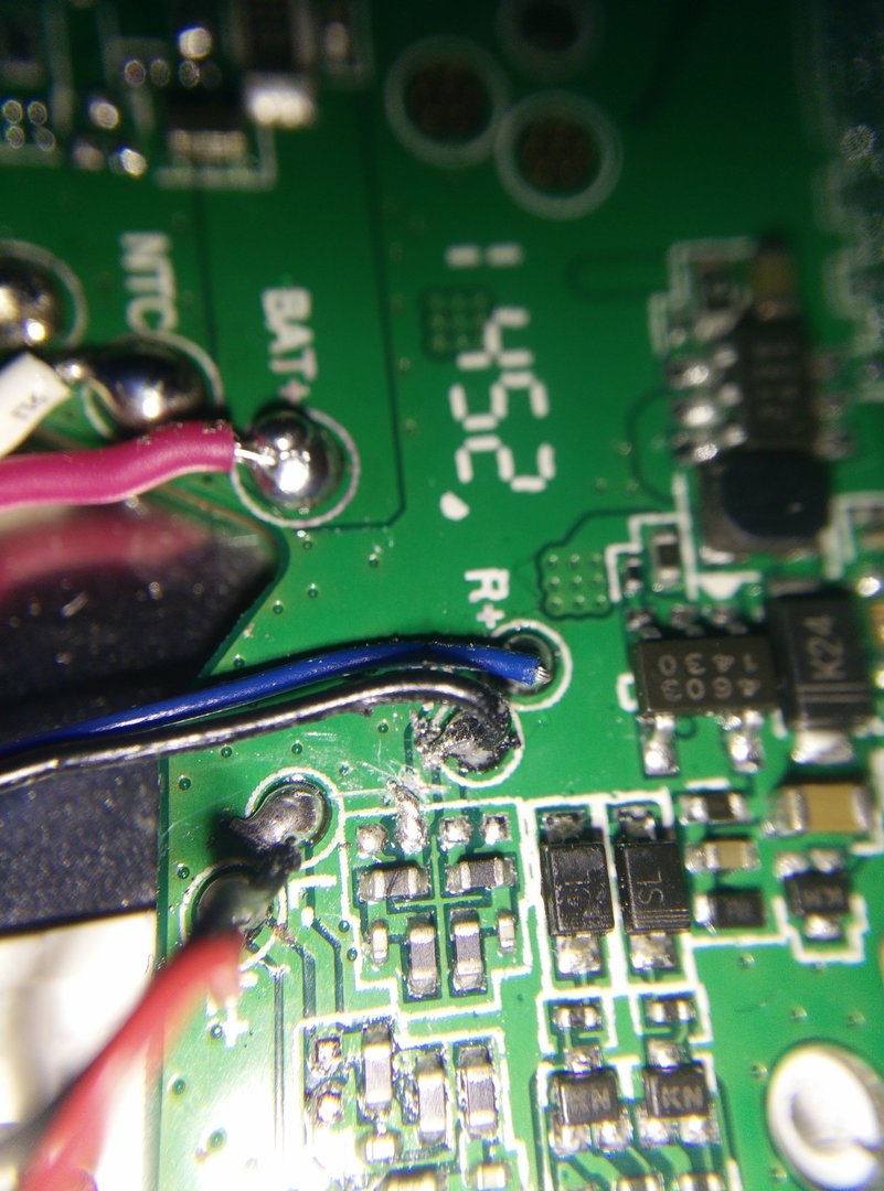

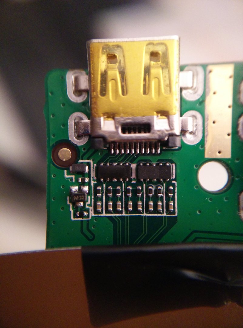

Lange Rede kurzer Unsinn: Ich habe das Tablet geöffnet um nach den Verursachern der Fehler zu suchen indem ich mit einem Plastik-Spatel in der Fuge zwischen Vorder- und Rückseite um das Gerät herumgefahren bin.
Die Elektronik für HDMI und Lautsprecher befinden sich beide am unteren Ende des Gerätes, weshalb ich auf diesen Teil mein Augenmerk gelegt habe.
Und siehe da: die Kabel eines meiner Lautsprecher wurden schlampig verlötet und eine Löt-Zinn-Nase spannte sich vom Lautsprecher Kabel bis zu einem anderen Bauteil, was, wie ich vermutete, nicht dazugehört.
Kurzerhand habe ich diese LZ-Nase entfernt und konnte freudig feststellen, dass nun beide Lautsprecher gingen. Der HDMI Anschluss leider immer noch nicht. Ich habe alle Bauteile genauestens mit einer Lupe inspiziert, konnte aber sonst keine Auffälligkeiten feststellen. Vielleicht kann ja einer von euch etwas auf den Fotos entdecken. Interessant wäre auch ein direkter Vergleich von Fotos von einem funktionierendem Tablet.
Traut sich noch jemand seines zu öffnen? Meines hat die Prozedur ohne jegliche Spuren überstanden und funktioniert nun (audio-technisch gesehen) besser als zuvor. Es hat sich also gelohnt.
Nur den HDMI Anschluss vermisse ich und das Problem verdient Beachtung, besonders wenn es kein Einzelfall ist.
