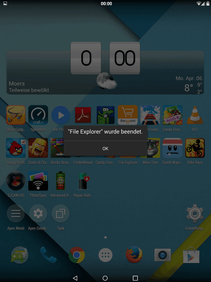

Hey leute haben die custom Rom von Mike190 v3.1 auf mein teclast x98 installiert.
Seit einer Weile funktioniert mein file manager nicht. Ich kann es einfach nicht mehr starten. Wenn ich drauf Klicks erscheint die Meldung: "file Explorer wurde beendet"
Verstehe ich nicht warum? Habe versucht cache zu löschen usw. Aber nix hat sich getahn.
Das zu meinem Android Problem.

Kannst versuchen mit Link2SD die APP in eine normale umzuwandeln, und dann über Neuinstallieren wieder hinzubiegen (Idee ohne Gewähr ... aber mit Pistole :huh:)
