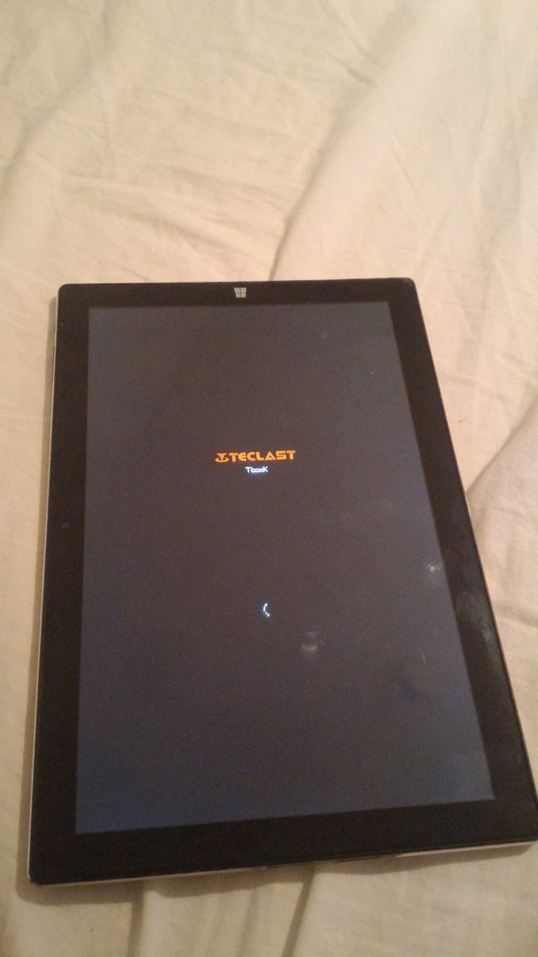

Hallo zusammen. Nach ewiger Suche scheint mir dieser Foreneintrag nah an meinem Problem zu sein. Ich habe ein neues Teclast tbook 10. Das Tablet lief die erste Stunde butterweich. Ich habe Android problemlos eingerichtet. Windows war ebenfalls kein Problem. Nachdem ich das deutsche Sprachpaket installiert hatte kam es ohne Vorwarnung zum Absturz des Tablets. Windows konnte noch seine obligatorische Sammlung der Fehlerursache beenden, danach ging windowsseitig nichts mehr.
Starte ich das gute Stück neu, so kann ich weiterhin zwischen Windows und Android wählen. Ist dann Windows auserkoren zu starten, sehe ich für die nächsten Stunden (kein Scherz) nur das Teclast Logo und den Ladekreis. Leider ist nicht an einen regulären Systemstart zu denken.
Ich wollte den Tipp mit der Reperatur durchführen. Leider führt bei mir jegliche Druckkombination nicht zum Start des bios. Hat hier jemand eine Idee wie ich das Ganze fixen kann?
Windows 10 habe ich auf einem USB Stick vorliegen, der mit entsprechender Software booftfähig gemacht wurde. Schade dass ich nicht mal auswählen kann, dass das Tablet von USB bootet.
Ich bin kurz davor das Ding eiskalt zurückzusenden, habe aber Respekt vor der Rückabwicklung.
Any ideas? Vielen Dank schon einmal vorab.
Im Screenshot sieht man den "bootvorgang" von Windows.

Na wenn du ins BIOS kommst, kannst du doch dort den Start von USB auswählen. Habe so auf einem X80 Pro Windows komplett neu installiert nach einem ähnlichen Problem...
Wie kommt man den ins BIOS?
