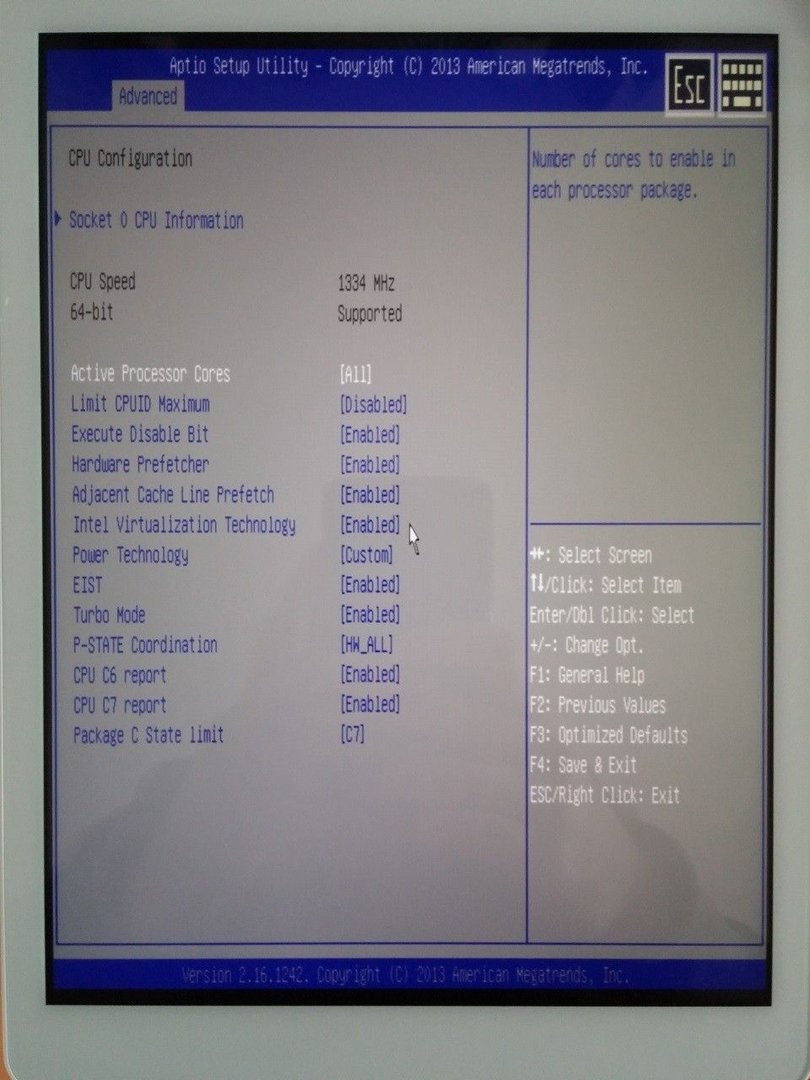

Ich hab mal ein bisschen im BIOS rumgespielt und der Standby-Verbrauch hat sich bei meinem Tablet deutlich verbessert. Über Nacht verliert es jetzt etwa 0,5% pro Stunde.

Das ist natürlich höchst interessant
diese Einstellungen waren bei mir voreingestellt.
Wie kommt man ins BIOS?
Da musst du eine USB-Tastatur an dein Tablet anschließen. Und beim starten von Windows wiederholt auf die "Entf" Taste drücken. Du brauchst die Tastatur sowieso, um im Bios etwas zu verstellen.

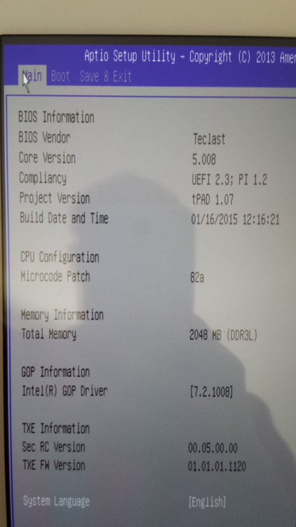

Moin und Frohe Ostern,
Bin grad mal ins Bios und muss feststellen, dass es bei mir keine Advanced Option gibt.
Übersehe ich was oder gibt es ne Tastenkombination wie man das aktiviert?
Neues Bios flashen möchte ich nicht so gern. x98 3g dual 64gb
Jemand Ahnung?
Danke

@christian
Kannst du mal einen Screenshot von dem Bios Reiter "Main" machen.
Bei mir gibt es nämlich auch keine Advanced Menü. Ebenfalls X98 3G Dual 64GB
