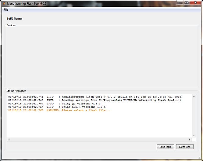

muss das Tab erst in den Flashmodus versetzt werden?
ich habe iSocUSB-Driver, Intel-Android Driver und das Manufacturing Flashtool installiert
Tab eingeschaltet und mit PC verbunden
Flashtool gestartet, aber das Tab wird wohl nicht erkannt :confused2:
