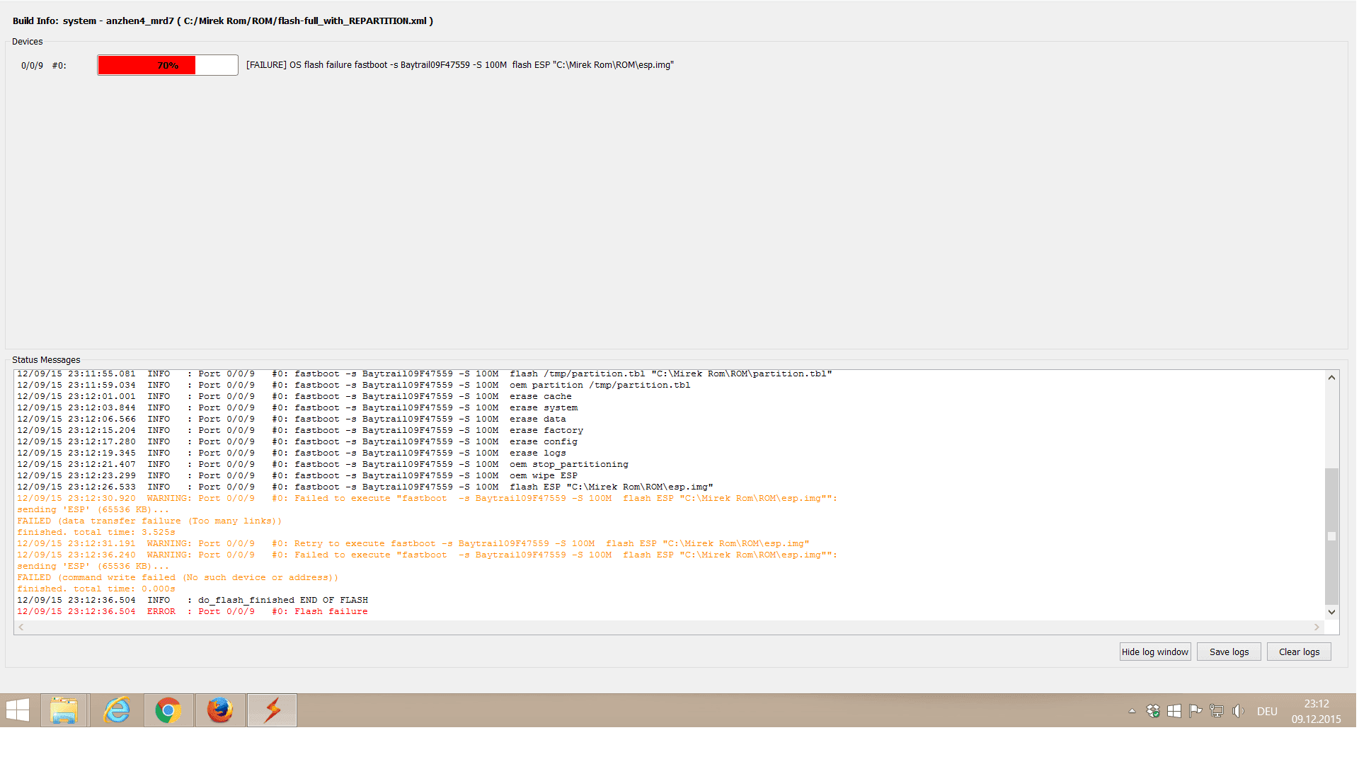

Hallo Leute,
beim Versuch mein Tablet mit der Mirek-Rom zu verzieren, ist mir während des Flash-vorganges die CMD abgeschmiert..(Mit dem Flashtool)
Mein zweiter Versuch galt mit dem Manufacturing Flash Tool eine Mirek-Rom V5 zu flashen, bekomme aber diese Fehlermeldung wie im Anhang gezeigt.
Ich komme ins Droidboot und ADB-Zugriff habe ich auch noch..
Irgend welche Ideen wie ich das Tablet wieder zum Laufen bekomme? Ist erst ein paar Tage alt :/
Es handelt sich um das X98 Air III
Hier mein Log:

Hoffe ihr könnt mir helfen..
Vielen Dank!

Hätte jmd. eine Idee? Vielleicht versuchen manuell zu flashen?
benutze die V6 von Mirek und zwar die für das AIR II keine 3G Version benutzen. Dann zum Flashen die Batch Datei von Mirek, damit habe ich es auch gemacht und es lief alles ohne Probleme. Die V6.1 gibt es auch hier.
