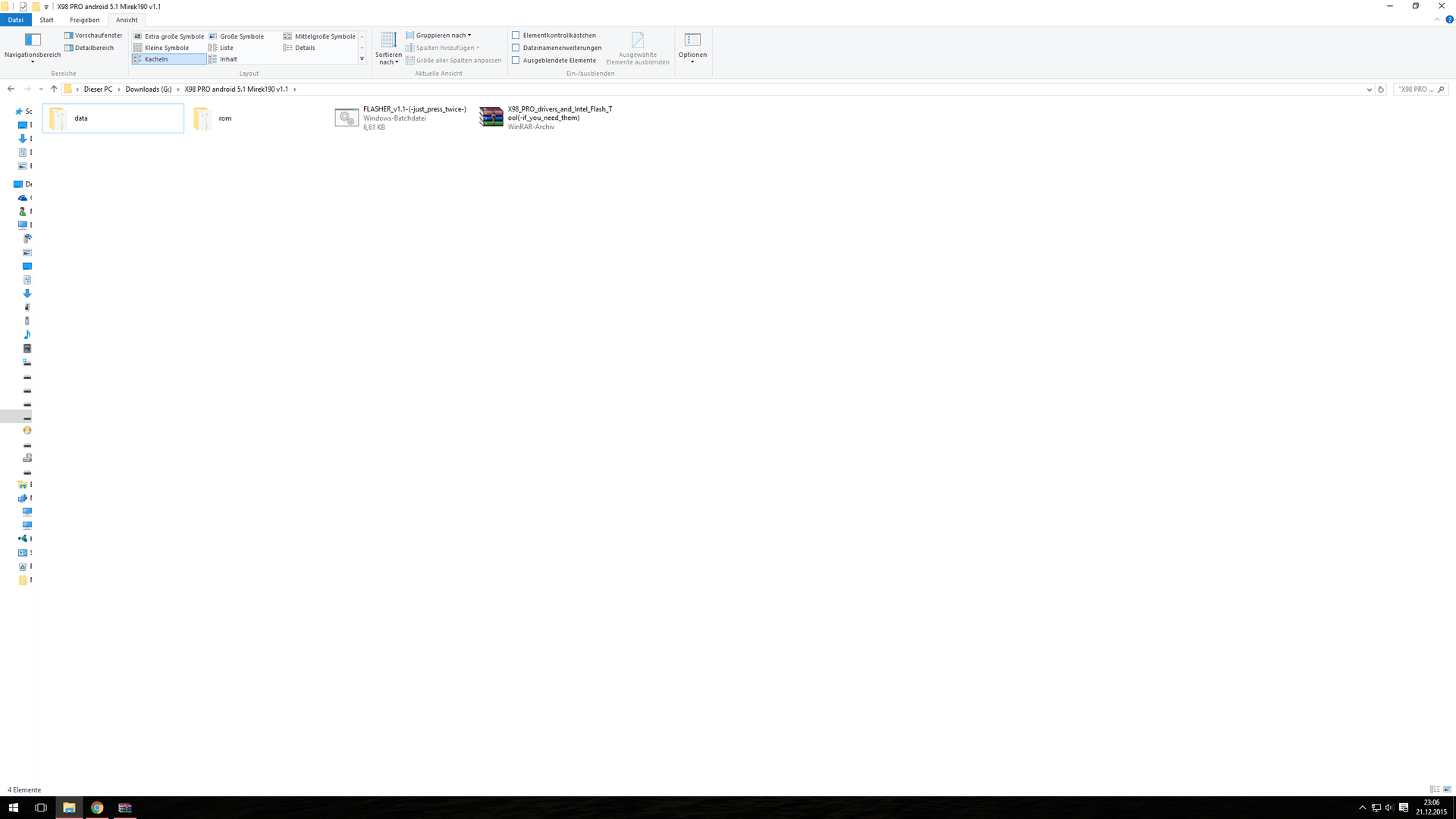

Hallo Uli.
Also, zuerst habe ich auf der Teclast-Seite unter diesem
Link: Google Drive – Virenscannerwarnung
die Datei: X98_PRO_android_5.1_mirek190_v1.1.7z heruntergeladen.

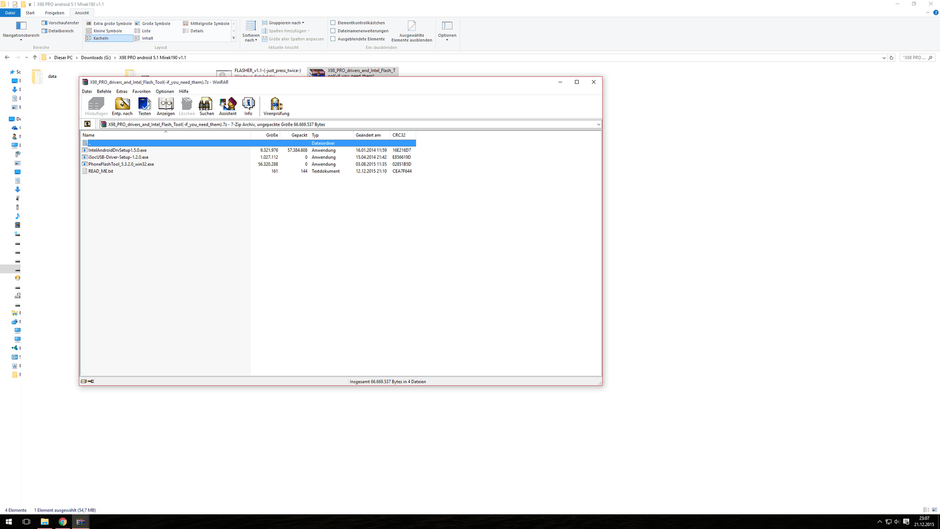

In dem entpackten Ordner sind mehrere Dateien, die für den Flashvorgang nötig sind.
In der noch gezippten Datei findest Du alle nötigen Treiber. In der Read Me -Textdatei wird die Reihenfolge genau beschrieben in der Installiert werden muss.

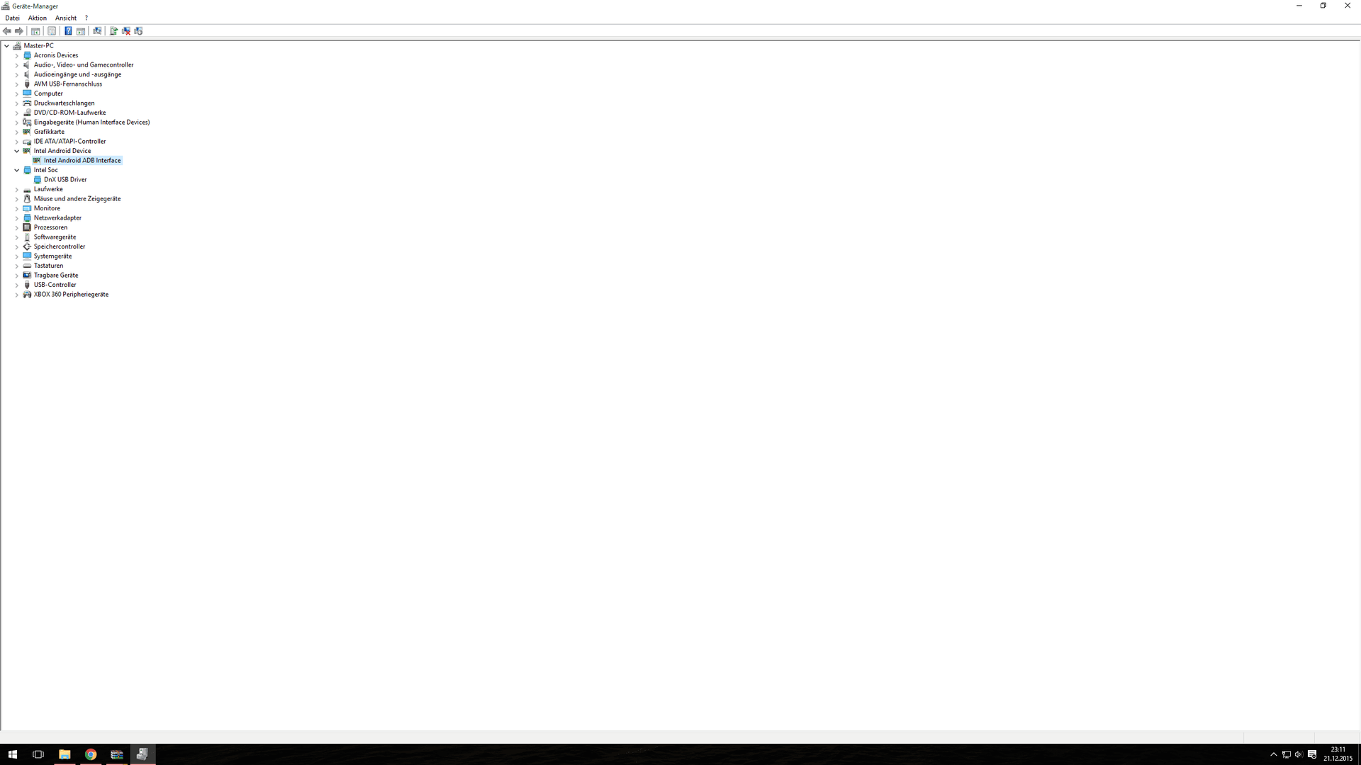

Ist das geschehen müßtest Du im Gerätemanager folgendes sehen können:
Intel Android ADB Interface und DnX USB Treiber

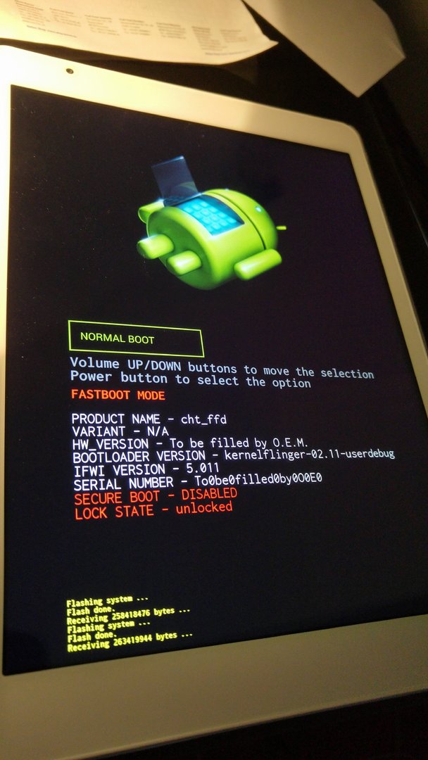

Das Tablet mus natürlich im DnX Fastboot Mode sein. Beim ausgeschalteten Tablet werden die Power und Volume - Taste gleichzeitig gedrückt, wenn das Teclast Logo erscheint, können die beiden Tasten wieder los gelassen werden. Dann erscheint oberhalb vom Teclast Logo in kleiner gelber Schrift: DNX FASTBOOT MODE....

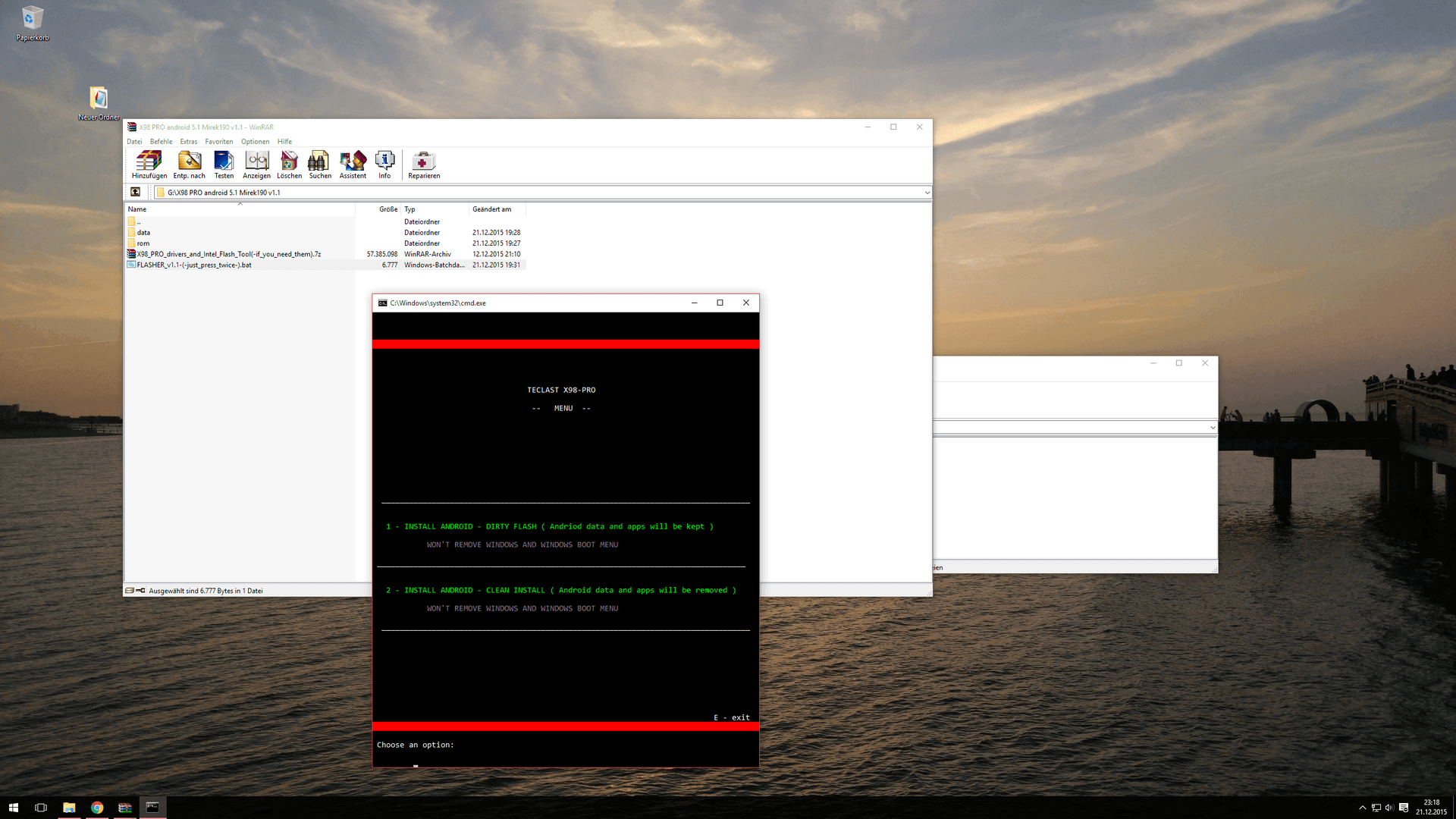

Jetzt braucht man nur noch die Flasher Batch Datei öffnen und los gehts:
Wichtig ist, das Windows dadurch nicht verändert wird.
Ich habe 2 gewählt, einen Clean Install.... Natürlich ist wie immer darauf zu achten, das der Akku wenn möglich voll geladen ist.

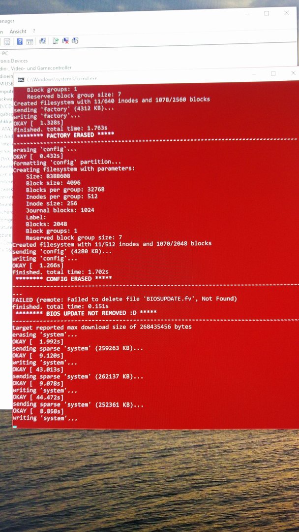

Dann lief das Script durch, hat ein paar Minuten gedauert.
Das flashen war eigentlich ziemlich einfach, aber wie immer geschieht sowas immer auf eigene Gefahr..... :biggrin:
