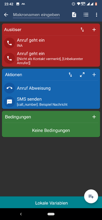

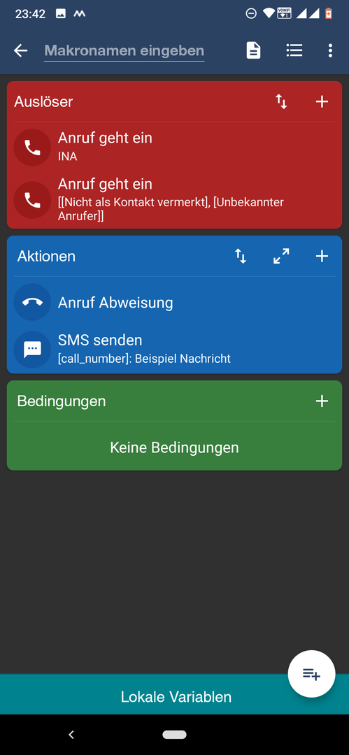

Damit hast du die Kontakte gruppiert und könntest nun ein macro wie folgt erstellen:
Auslöser:
"Anruf geht ein" Auswahl -> Gruppe "Arbeit"
"Anruf geht ein" Auswahl-> Kontakte "unbekannter Anrfuer"+"nicht als Kontakt vermerkt"
Aktion:
"Anruf abweisen"
"Sms senden"
Dort auf die 3punkte klicken und "Nummer des Anrufers" auswählen.
Dann eine Nachricht eingeben die automatisch gesendet werden soll.
Nicht vergessen Ganz oben die SIM-Karte auszuwählen von welcher gesendet werden soll!
Schaut dann ca so aus, wobei meine Arbeitsgruppe "INA" heißt

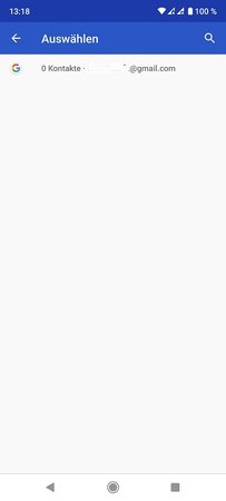

Nur leider bekomm ich die Kontakte nicht zugeordnet.
Ich kann nur Kontakte vom Googlekonto hinzufügen. Dort habe ich aber keine, nur im Gerät.
Edit:
Mit Simple Contacts kann ich grupieren.
Ist also gelöst ;-)
