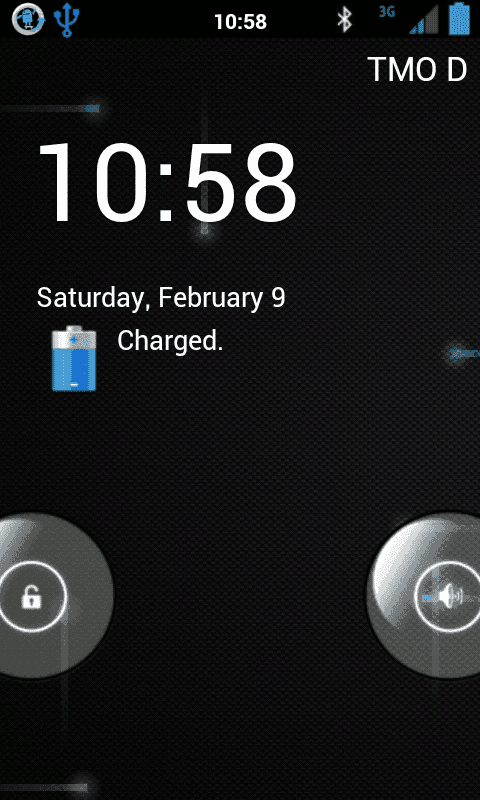

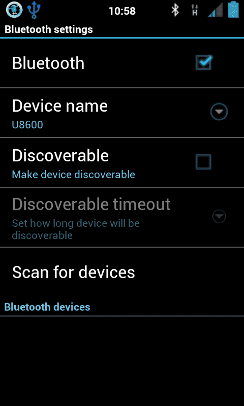

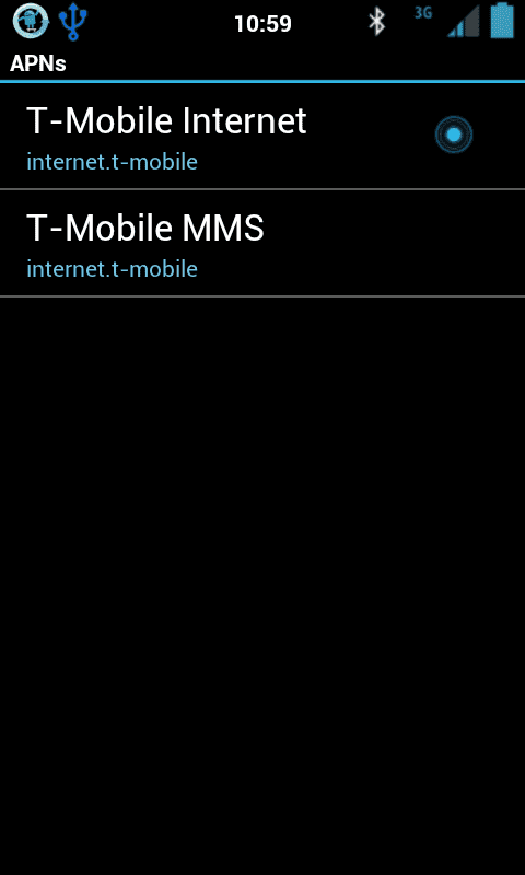

Update:
U8600-Cm7-V.0.2
Bluetooth ------- ok
Kamera ------- ok
Mobile-Data ------ ok
Telefonieren ------- ok
Wlan ------- nein
usb tethering ------- ok
Luncher ausgetauscht (luncher2) keine errors mehr.
Upload heute Abend

so im prinzip sollte das klappen. Aber wie gesagt ich null Ahnung von firmware ist bei mir auch das erste mal. 3g problem war auch nur die fehlenden apns. Vielleicht liegt bei wlan auch das prob. in den einstellungen. da es so aussieht als ob der treiber geladen wird. Lade jetzt mal die V.0.2 hoch dort habe ich die treiber usw schon drin Vielleicht bringt dich das weiter. Wie gesagt "KEINE AHNUNG"
