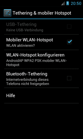

Naja, bei mir ging das mit dem S-Kernel. Bin aber wieder zurück zum U-Kernel. Das ganze ist zwar bei meinem Port noch eine riesen Baustelle, aber Wlan und Wlan-tethering läuft jetzt. (rechner findet das Phone über wlan)
