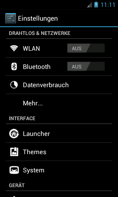

Ich glaube man könnte interne/externe SD auch über die build.prop mounten. Bin da aber noch im Denk Modus.
ota
Brauche eh deine Hilfe. Download Link später. :rolleyes:
